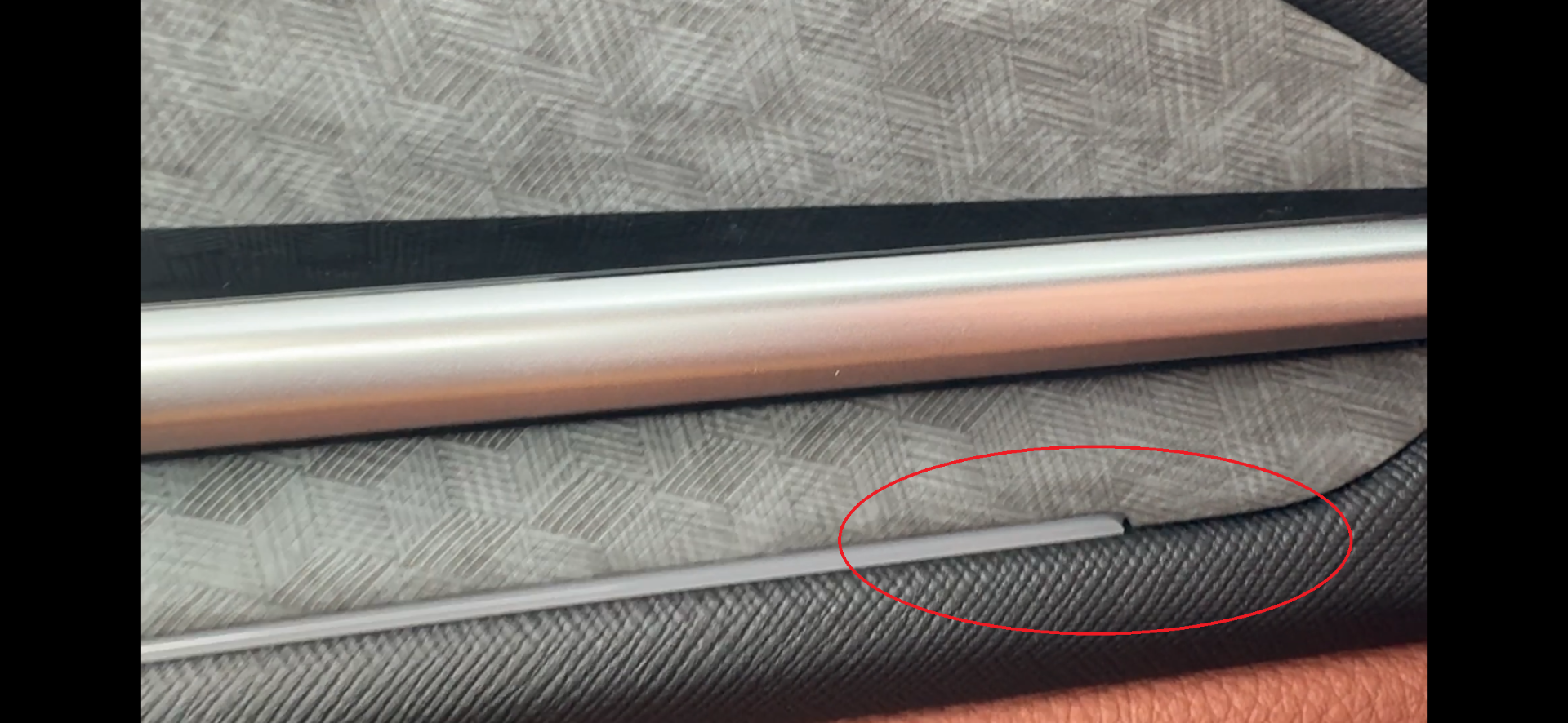

Roman.dj1 Vloženo 7. Května Vloženo 7. Května Já byl včera v servisu, kvůli rezonaci dvěří v místě přechodu dvou plastů, mezi kterými je umístená linka ambient osvětlení. Jednalo se o přední levé i pravé dveře, vždy na koncli linky ambient osvětlení. A zdá se, že vyřešeno, zatím po cca 100 km nic, ticho. Tak snad ufff Citovat

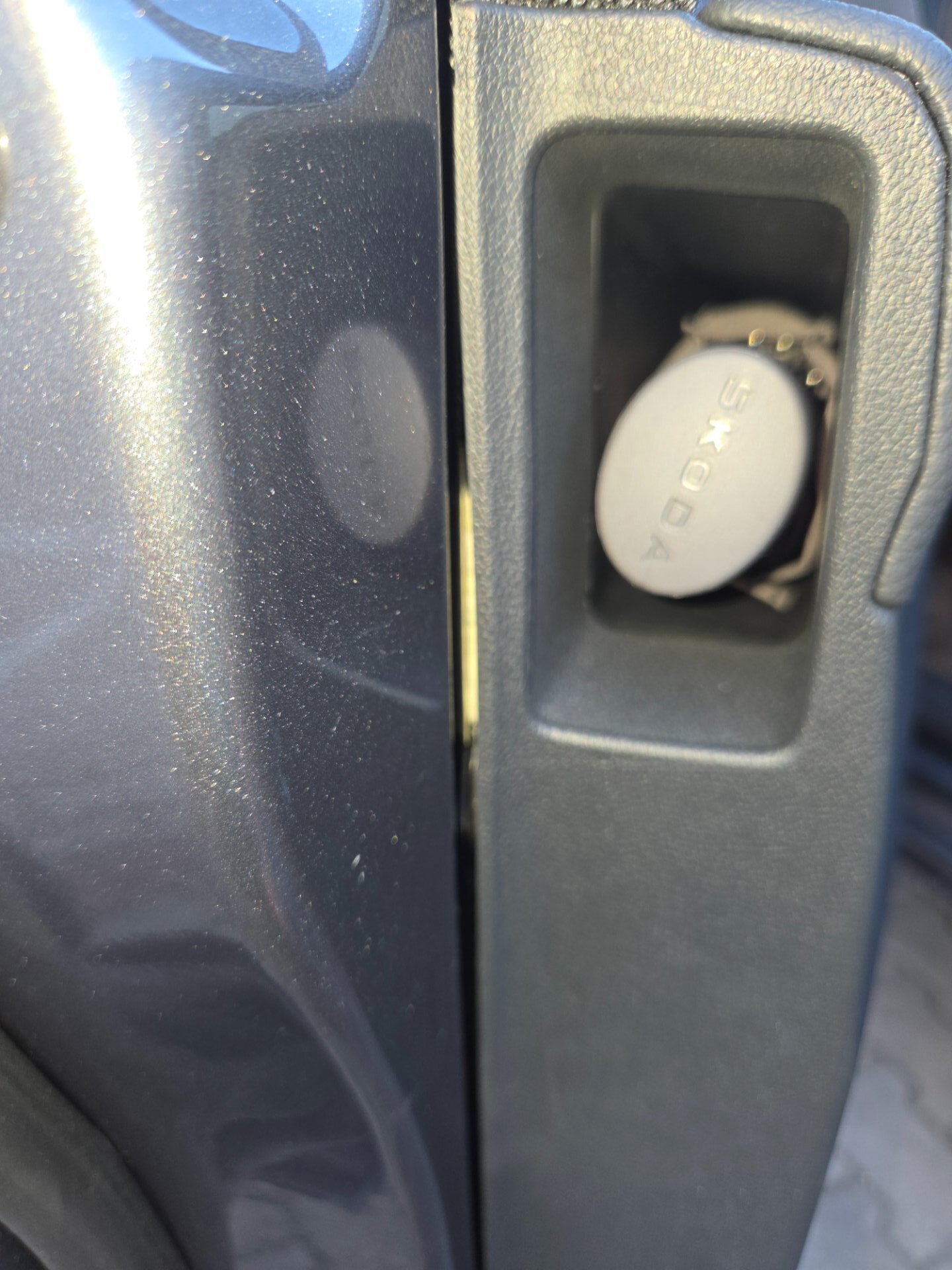

laznick Vloženo 13. Května Autor Vloženo 13. Května Tak ja už mám dlhšie kľud, ale zas musím do servisu.. Chlapci mi tam tej antivibracnej peny asi dali moc 😂 Tak zas na kávu do AS... Predný horny kastlik som si po riešil sam, dotiahol som tie horné dve skrutky a odvtedy pokoj. Citovat
Kvietok Vloženo 19. Května Vloženo 19. Května @laznick z foto usudzujem že tú antivibračnú penu aplikovali medzi tapacír a rám dverí? Inak ten horný kastlík sa mi rozozvučal asi pred týždňom a konkrétne miesto som identifikoval asi 15 minút pred prečítaním vášho príspevku @Roman.dj1 Poznate aj detaily aký fix aplikovali a ako bola rezonancia odstranena na hrane led pasu ? žena sa mi smeje že tie moje uši sú na diagnózu, no celkom poteši vedomie, že tým netrpím sám Obom ďakujem Citovat
laznick Vloženo 19. Května Autor Vloženo 19. Května Áno, lepili medzi tapacir a rám. Co sa týka led pasu, mne tie pazvúky šli tiež odtial. Ale tam nič nevyriešia, je to zalisované. Mne pri prvom pokuse ten LED pas pokazili, tak museli objednať do výroby komplet nový tapacir... 👍. Momentálne mi zas nefunguje otváranie kufra z dverí 🤣 Asi zabudli zasunúť konektor naposledy 🤣👍 Citovat
Roman.dj1 Vloženo 20. Května Vloženo 20. Května (editace) Já to měl blbě zalisované, takže první oprava bylo zafixování jistících bodů, které drží dva plasty tapecírungu + podlepení nějakou hmotou. A je to na 99% pryč. Jen při přejíždění určitých nerovností, se tam něco ozve, ale to je nic proti tomu co to dělalo prve. Škodovka už má i "ofiko" řešení, kdy se zadní strana podlepuje nějakou hmotou + nanesení nějakého speciálního maziva mezi plasty tapecírungu aby nerezonovali. Ano není to čísté řešení, ale problém to vyřeší. Než bude změna ve výrobě. Editováno: 9. Července, autor: Roman.dj1 Citovat
