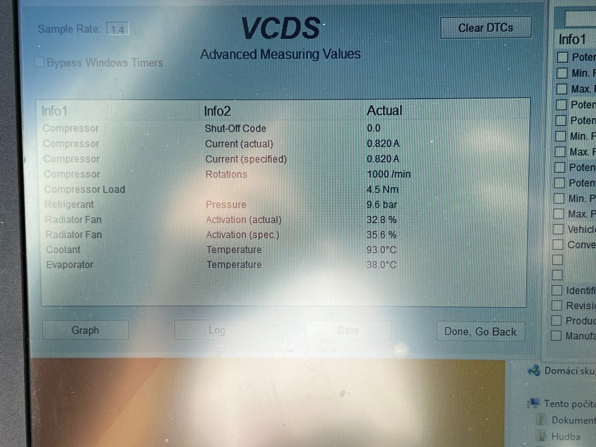

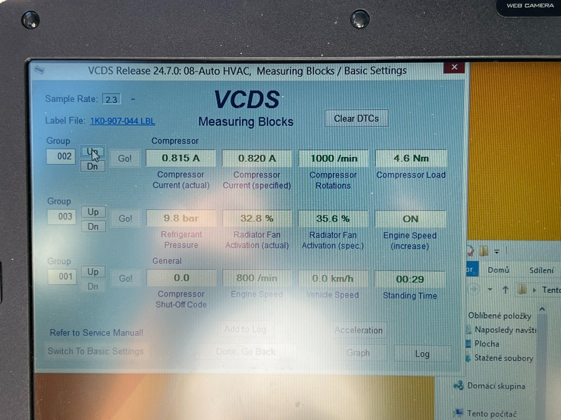

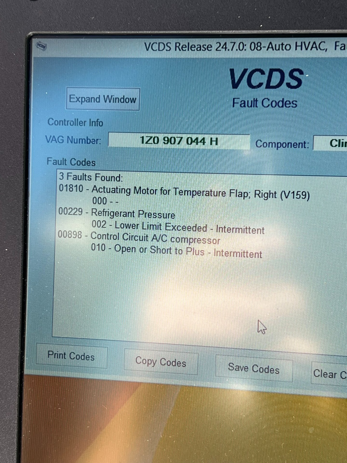

Přikládám do přílohy nyní hodnoty z VAGu.

No vzhledem k tomu, že tam je závada zkrat na plus, tak to vypadá na kompresor v háji. A potom servomotor na pravou teplotní klapku.
Jestli budeš měnit kompresor, tak dodržet všechna doporučení k výměně! Nový vysoušeč(pakliže už není dodaný s kondenzátorem) a udělat proplach systému. Na to ale sám nestačíš, na to je potřeba mašina.

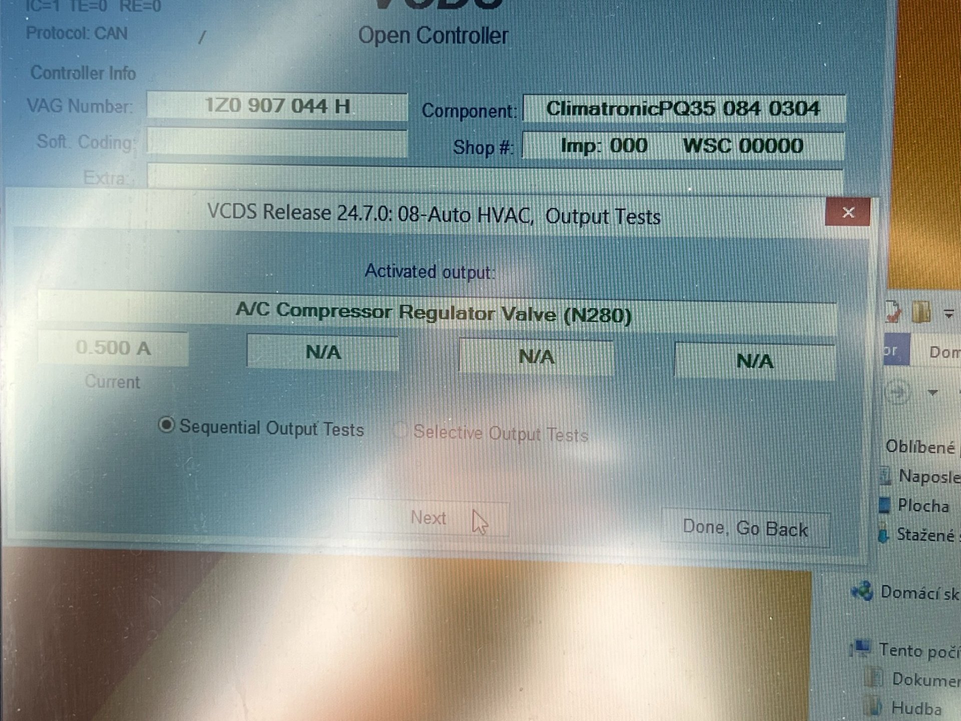

Kompresor se točí a dává, kolik má, podle mechanika. Napadlo mě, jestli to není jen regulační ventil na kompresoru. Zkusím rozpojit konektor od toho ventilu a profíkat kontaktolem. Pak jedině odešel ten nebo expanzní ventil.

Jestli tam je ta chyba 00229 – Refrigerant Pressure pořád, tak to bude špatnej tlakovej snímač na trubce klimatizace. Dá se vyměnit bez vypouštění chladiva.
Upraveno od FEAR1400
  • Autor
před 47 minutami, FEAR1400 napsal:
Ta chyba tam již není. Po doplnění se vše vymazalo z HVACu a zůstala tam jen klapka na pravé straně, ale o té vím dlouhou dobu a funguje, pohrál jsem si s ní trochu a fouká jak teple, tak studeně.
Ačkoliv mám jednu myšlenku: Byl jsem teď znovu auto napíchnout na diagnostiku (04. 07. 2025 čase 22:05, počasí je teď 17°C), chyba v HVACu zůstala jen ta klapka. Nastartoval jsem, motor a voda nebyla zahřátá, žralo to 0,4l/h nafty, ale co mě zarazilo byl tlak v chladiči, ten byl 5.0bar. Postupně, jak jsem zahříval auto, tak tlak byl nějakých 5.6bar při teplotě vody necelých 65°C. Je to normální tlak při této venkovní teplotě a teplotě vody? Předtím tam bylo 10bar, ale to bylo venku asi 32°C... Kompresor se na měření točil, jak má, i po přidání plynu se mu zvedly otáčky.
To bude na 99% kompresor. S tlakem 5 bar to nebude nikdy chladit.
  • Autor
před 11 minutami, maros napsal:
Taky se k tomuto přikláním. Někdo mi říkal ještě expanzní ventil mezi kabinou a motorem. Ještě mě napadlo, nemůže to nylt znovu chladič (kondenzátor), když tlačí tak málo barů?
