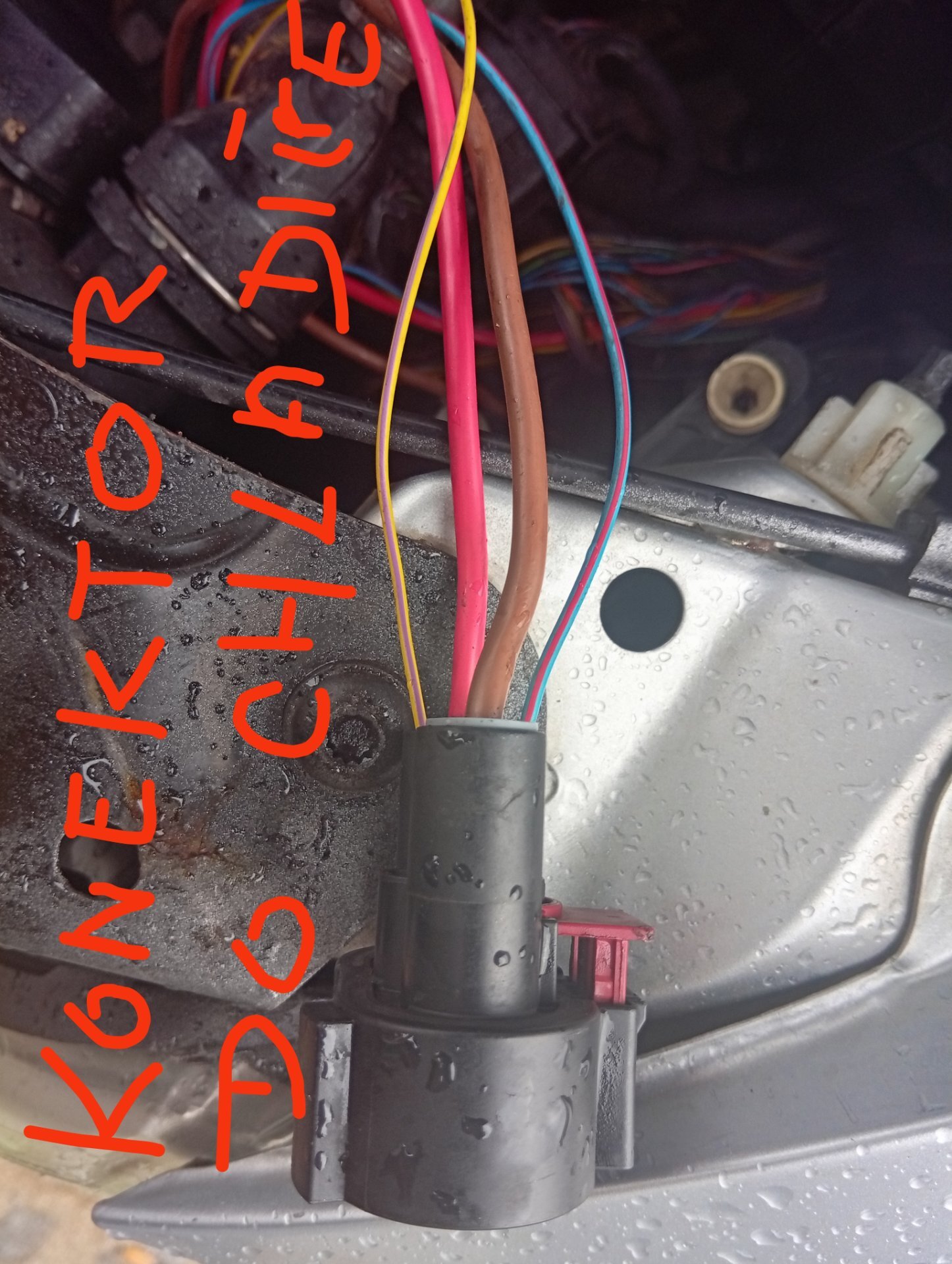

Dobrý den, prosím o radu ohledně nefunkčního větráku na chladiči. Mám Oct2 face, 1.6tdi 4x4 77Kw a najednou vylétla teplota chl. kapaliny až
skoro k červenému, auto jsem hned zastavil a na volnobeh s puštěným topením nechal trochu zchladit. Větrák na chladiči mlčel. Vyměnil jsem

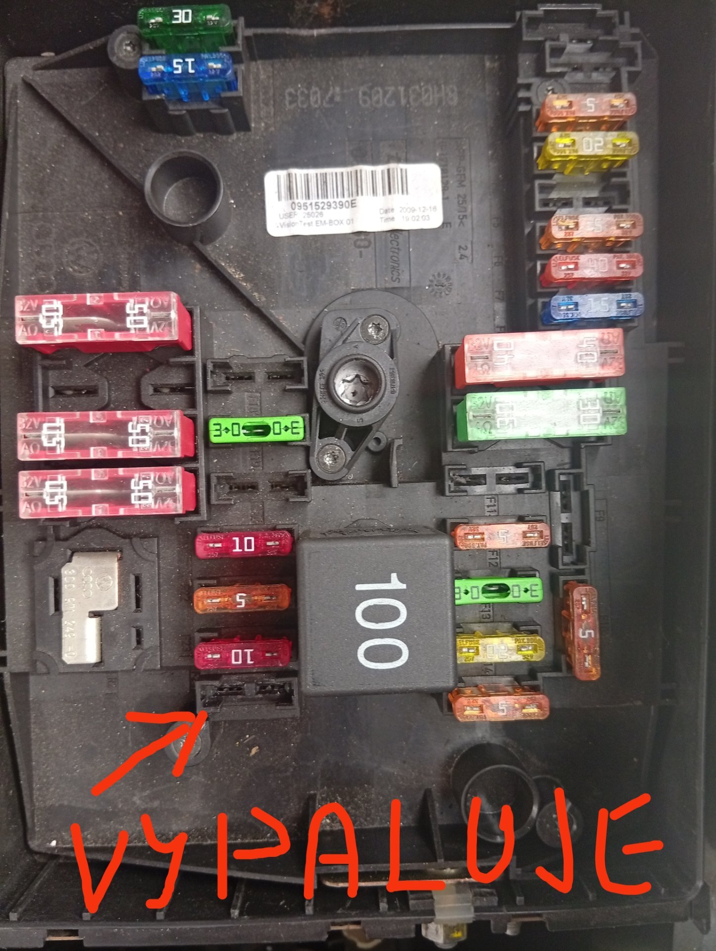

čidlo teploty na motoru, termostat a problém stále stejný. Při teplejším počasí a jizdě po městě, teplota leze az k 120 stupnům. Pči jízdě mimo
město stačí chladit náporem a drží se na 90. Neustále se vypaluje pojistka v motorovém prostoru, diagnostika hlásí zkrat na kostru u ventilátoru. Kabely zkontrolovány, natažená nová kostra, problém stále stejný, Poradil by mi prosím někdo, jak zapojit větrák na chladiči tzv. na přímo?
myslím tím na zvláštní tlačítko. Jaký kabel na tom konektoru propojit. děkuji
Tu pojistku to vyhazuje i kdyz mas ten ventilator odpojeny ?
Na te pojistce je i cerpadlo chladici kapaliny -myslim ze je to co je dole u vany.

Ano, i kdyz saharu odpojim, pojistku to vzdy vypali.
