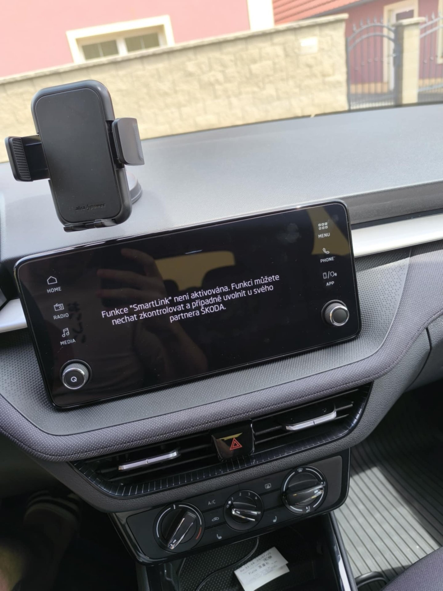

Byl jsem to teď zkusit a auto android se mi prostě nechce připojit, bluethooth mám připojený, jdou mi tam pouštět písničky z mobilu, volat a i ta umělá inteligence když po ní něco chci, ale zrcadlení nejde, připojím mobil drátem a ani to mi nenajde přes to auto android.

Byl jsem ve dvou a řekli že nic není, ale tady pán nade mnou píše, že mu jde zrcadlení a tak sháním informace
před 4 hodinami, marskama napsal:
Jde o toto (více variant) rozšíření, ovšem za předpokladu, že nevlastníte jednu ze zmiňovaných jednotek ve specifikaci.
Zkuste ověřit verzi jednotky - pokud se objevuje v těch mých odkazech pod produkty, na které to nefunguje, budete muset řešit jiným způsobem.
Ako pozerám tam máte iný infotainment ako ja a môže to byť tým zrejme, no píše že neni aktivovaná funcia Smartlink.
Skúsil by som napísať priamo na podporu škodovky a uviesť Vin číslo auta a tam by mali presne vedieť či by sa to dalo aktivovať, samozrejme za poplatok alebo nie.
Tiež by som skúsil viac typov mobilných zariadení, či sa to bude prejavovať stejne.
Ešte by som skúsil v mobile pozrieť v nastaveniach android auto či sú povolené všetky funcie keď sa mobil pripojí na auto.
Viac už ma nenapadne, snáď Vám to pomôže
