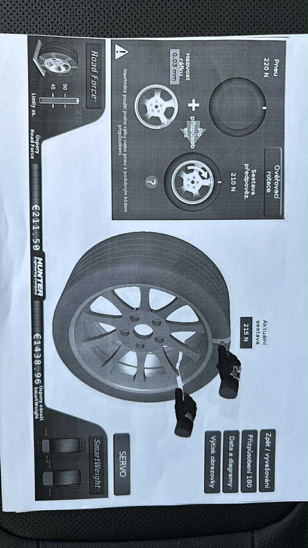

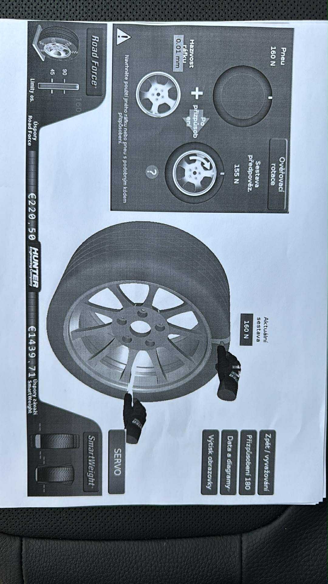

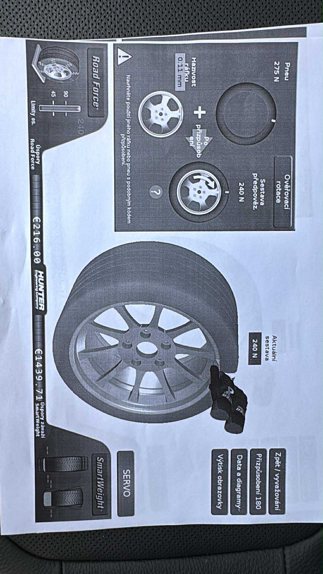

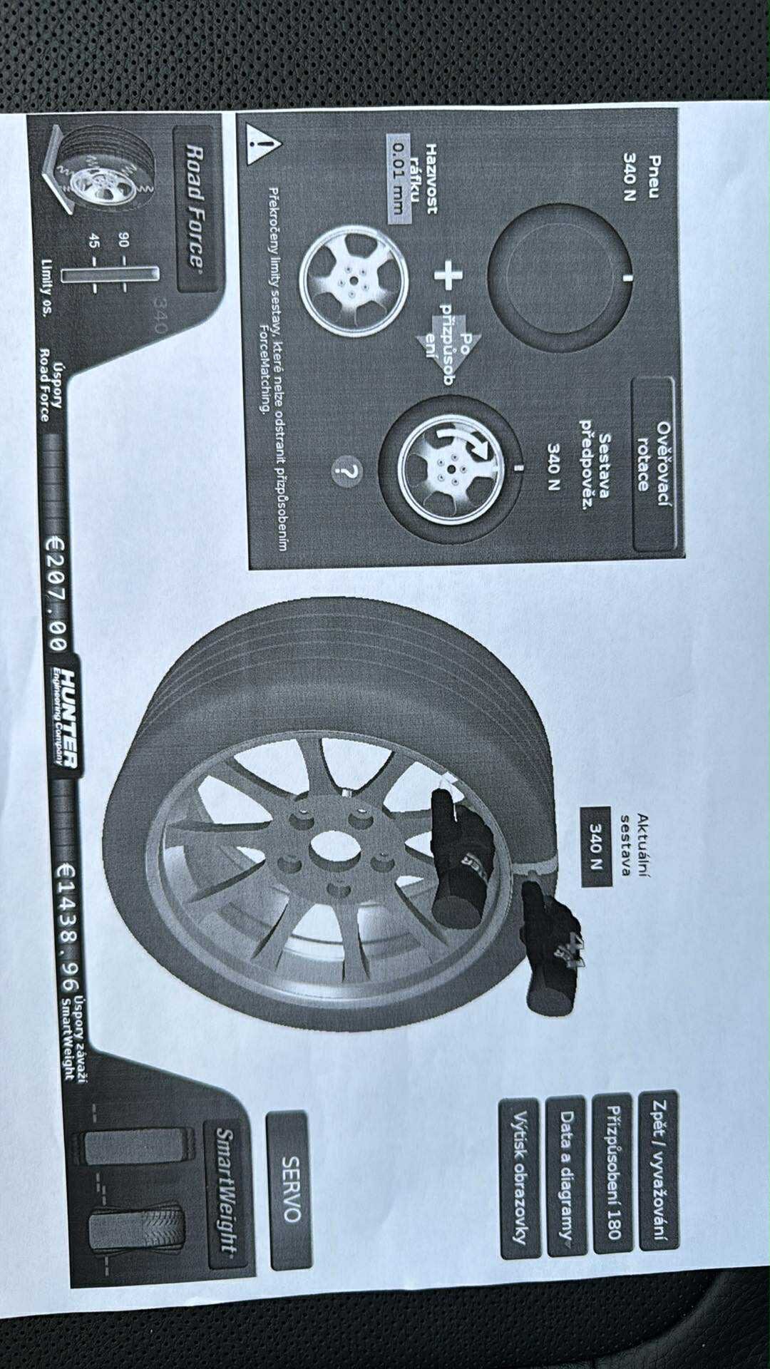

Tak bol som v AS dali to vyvážiť na Hunteri, nepomohlo, teda tvrdia ze je vestko ok ale auto trasie rovnako resp este viac ako predtym. Na voľnobehu stale citim ze to brni a od spodných otáčok tiez. Idem do iného AS nech sa na to pozru tak uvidime. Prikladám foto co tvrdia z vyvažovacky ze je to ok - no mne sa to nezda resp auto hovori to iste
Ano , podla Astell Kosice, som zistoval medzne hodnoty na Hunter vyvazovacke, ak to spravne nastavili, a tie hodnoty su spravne, tak tie gumy su out, max prispustna hodnota pre SUV je 120nm, 340nm je brutálna odchýlka.
Navíc to tam je napsané v levém dolním rohu: Navrhněte použití jiného ráfku nebo pneumatiky..... 🤦. Jsou tam i návrhy na pootočení. To asi nedělali, co? To je totiž moc práce.
