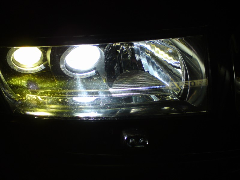

Ahoj chalpci nezkousel ste nekdo dat HID xenony do mlhovek na O1?? Mlhovky sem vykuchal (mam na mysli tu clonku co omezuje svetlo aby svitilo jen dolu)A svetlo sviti celkem fajn aji s obyc zarovkou, tak me napadlo do toho nacpat prestavbu na HID. Nezkousel to nekdo?? diky
Já jsem je tam dal.3000K a v mlze paráda.Mám to s clonkou.

a z velký dálky! :smich: já chtěl taky dát HID... mám čočku, mám ostřik... ale nakonec jsem dal žárovky... :) Osram Nighbreaker a jsem spokojenej! xenon to není, ale sívtí to fakt super! :)

ano... životnost žárovek Osram NightBreaker je přibližně poloviční oproti normálním H7... tzn. cca 400 hodin provozu. Otázou je, zda to náhodou nebude míň, či víc! ;) každopádně, radši si jednou třeba za půl roku koupím pořádný žárovky a uvidím skvěle, než nevidět! ;) nemyslíte... těch pár stovek utratíte v hospodě ein zwei... tak proč je nedat za něco, co zvýší vaší bezpečnost! ;) dnes se to pokusím vyfotit...
