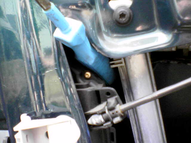

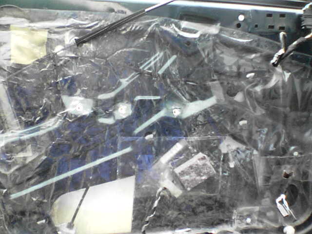

pro lepší demontáž je lepší i odpojit výškový reproduktor...odpojíme lanko (bovden) kliky otvírání dveří...pozor na diodu kontroly uzamčení vozu, opatrně vycvakneme a můžeme tapec sundat...a odlepit igelit....zvedl jsem okno ručně a zajistil šroubovákem co byl po ruce..

po té jsem odšrouboval okno z uchycení... a okno zajistil opět šroubovákem tentokrát mezi oknem a těsněním okna...

tak pokud je vše o. k. jako u mě nalepíme zpět igelit a nasadíme zpět tapec...
