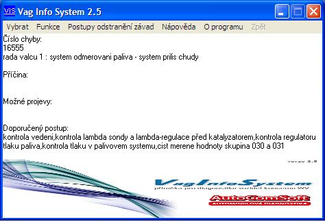

Pozrite sa toto čo mi napisal Milan ....ohladom tej chyby 16555...
Závadu, chyba 16555 rada valcov 1, systém príliš chudý..., diagnistikoval značkový servis ŠKODA.
Bolo urobené (servisáci postupovali pri hľadaní závady podľa pokynov výrobcu):
1. výmena lambda sondy pred kat. - nepomohlo, po pár dňoch sa závada opakovala
2. výmena lambda sondy za kat. - nepomohlo, po pár dňoch sa závada opakovala
3. výmena kyslíkovej sondy - nepomohlo,po pár dňoch sa závada opakovala
4. výmena akéhosi ventilu (GR alebo RG?) - nepomohlo, po pár dňoch sa závada opakovala.
5. bolo mi oznámené, že závadu môže spôsobovať už len vadná riadiaca jednotka a treba ju vymeniť. Silná káva.
Medzičasom som študoval všetky fóra s takouto problematikou a kdesi som zachytil jediné info, že takúto závadu môže spôsobovať aj vadný snímač teploty motora.
Nesmelo som to povedal servisákovi, ten sa usmial a povedal, že to nemá s mojou závadou nič spoločné, ukazoval mi továrenské materiály na hľadanie a odstraňovanie závad, ale závadu odstrániť nevedel.
Na moje naliehanie snímač za pár € vymenili na počkanie a bolo po závade.
Táto sranda ma stála dosť peňazí. Utešuje ma jedine to, že mám na všetky vymenené komponenty novú 2 ročnú záruku.
A servisáci? Zrejme sa s takouto závadou stretli prvý raz. Dokázali len vymieňať diely podľa továrenských pokynov, ktoré v tomto prípade sú špatné, alebo sú neúplné.
Ináč sú milí, ale keď ma vidia, hneď sa im orosí čelo a chrbát. Určite ich to štve.
Pre informáciu:
Závadu som konzultoval (nezávisle) v štyroch značkových servisoch, podľa výpisu z diagnostiky.
Predstav si, že všetci by zvolili rovnaký postup. Zrejme im tak káže výrobca.
Asi sa jedná o závadu, ktorá nie je v diagnostike pri chybe 16555 správne podchytená, preto o nej nevedia.
Auti dnes jazdí ako predtým, za 4,6 l/100km (80-90 km/hod). Počas závady 6,5 l.!!!
Tak vyskúšaj, možno to bude to isté, ako u mňa. Nech sa Ti to podarí.

tak urobili vsetko, co im radi prirucka.
vid obrazok.
este mali urobit jednu vec, co im radi rozum.
skontrolovat vsetky cidla, co to mozu ovplyvnit.
medzi ne patri aj cidlo teploty.

čidlo teploty to nie je...skoda.....dnes som ho vymenil...je to to isté...
Este skusim tipnut ...tu magorinu s tým aktivny uhlim...ani neviem na čo je to tam ako to ma fungovat...potom vsterkovače....a ak to nepojde skusim to pustit dolu svahom zo šturca... :feve:;)
