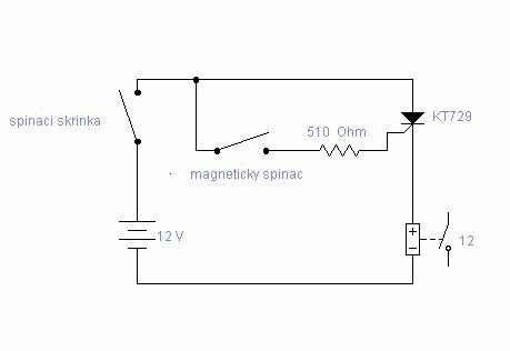

a co tak nejake taketo zapojenie, nasiel som na webe a celkom sa mi to pozdava, najlepsie na tom asi je, ze naozaj nepotrebujes aby ti niekde trcal vypinac, ale mas to pekne schovane :)
to 'robko' : zapojenie je pekne a funkcne, ale radsej by som to zapojil niekde inde a nie priamo na spinacku, to je hned podozrive, ze otocis klucikom a tma, resp nestartuje
mne to pride logicke ze by to malo byt na spinacke, mas to osetrene aj tym ze ked vyberies klucik tak sa ti ten obvod rozopne, a zo spinaneho napajania je to vlastne len napajane, rozpojeny obvod na rele by som dal samozrejme iny, napr tu RJ motora, alebo vstrekovace, nebo tak neco :) len to neco este neviem, kde a ako prestrihnut, az toto vyriesim, mozem sa do toho pustit
to 'robko': jasne je to ok, som si to blbo prelozil :doh teraz len pripojit ten spinaci kontakt z rele na spravne miesto ;)
ved to, kvoli tomu som dnes skoro ani nespal, som rozmyslal a rozpajal vselijake draty :)
