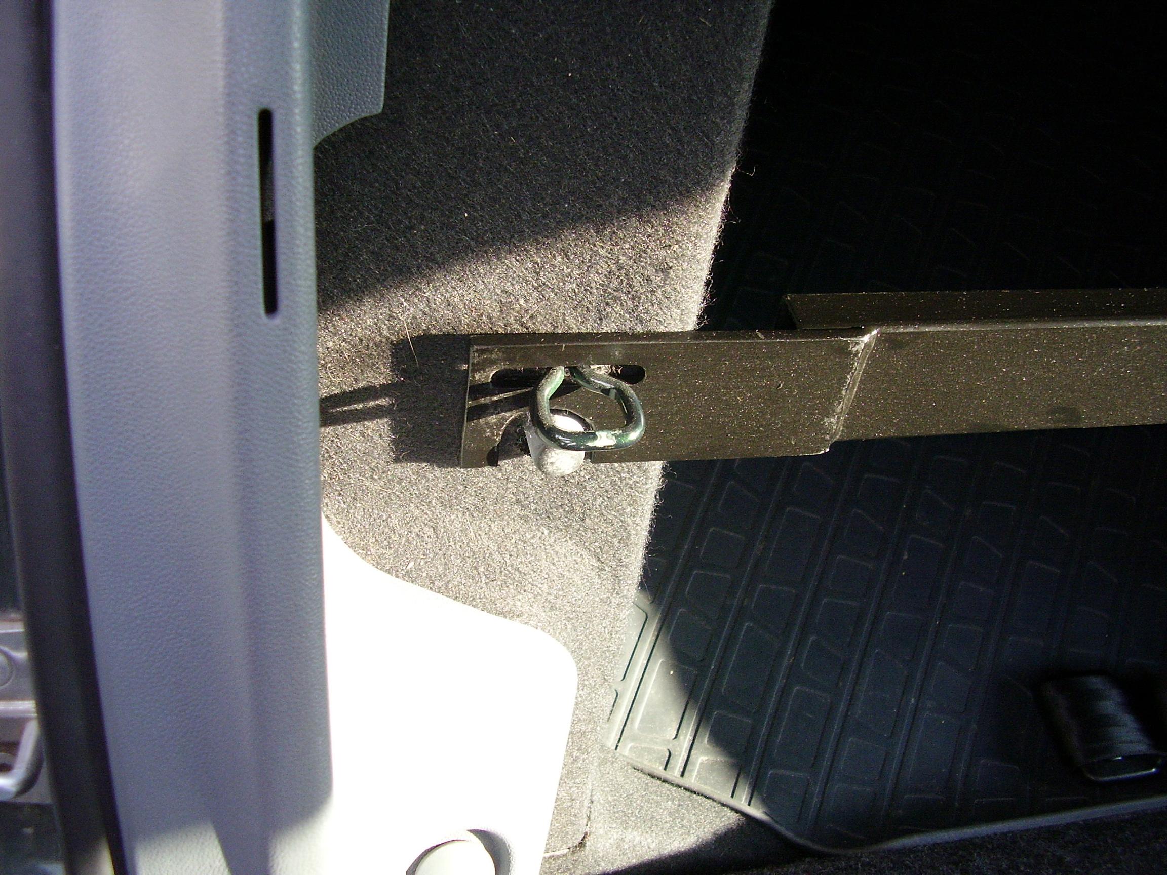

ja som kupil kovovy drziak za 650 korun : www.agf.sk
koleso tam prisrobujes na stojaka za zadne sedadlo.
potom su este drziaky v tvare "T", kde sa koleso prisrobuje na dlazku batozinoveho priestoru.
ale tento typ drziaka musis prisrobovat do karoserie a do tej ja nerad robim diery vrtackou.

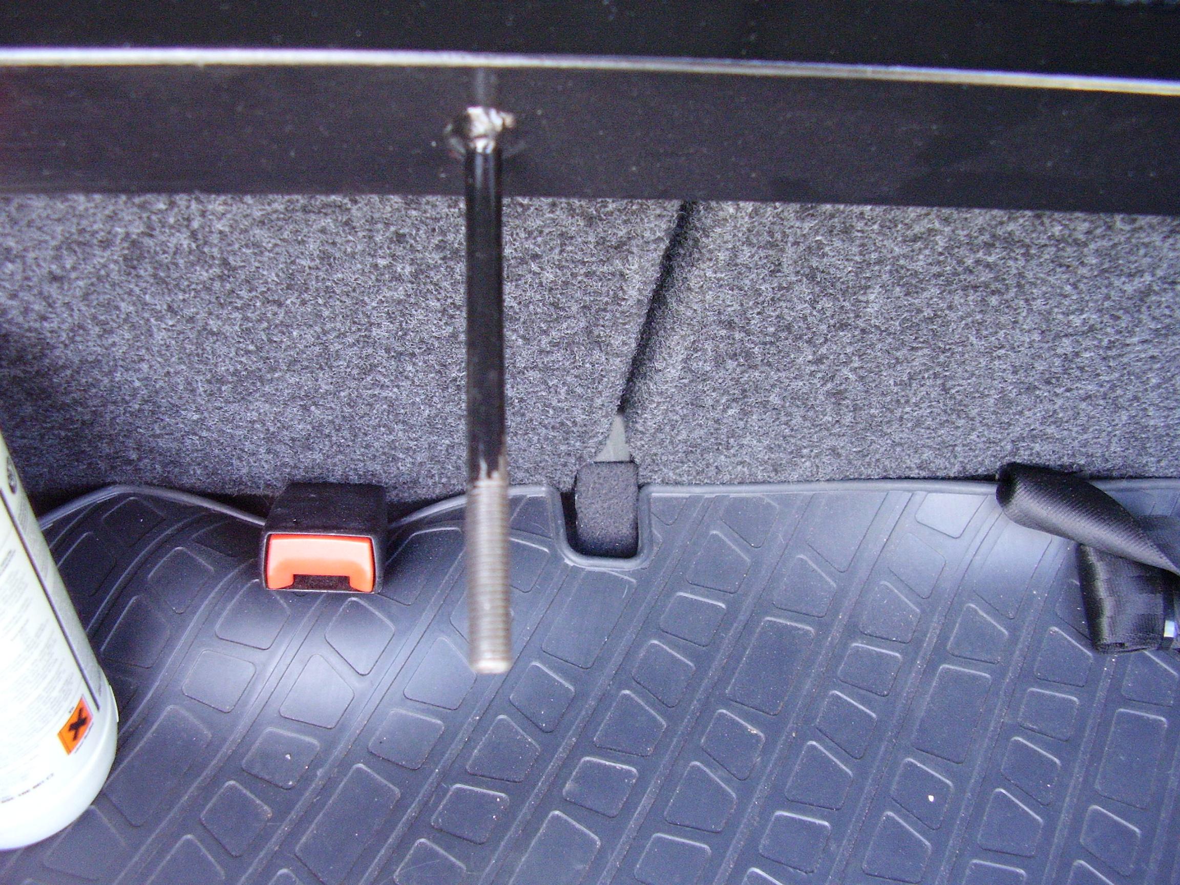

No já mám šroub do dna kufru a tím to mám přichycené napevno.
