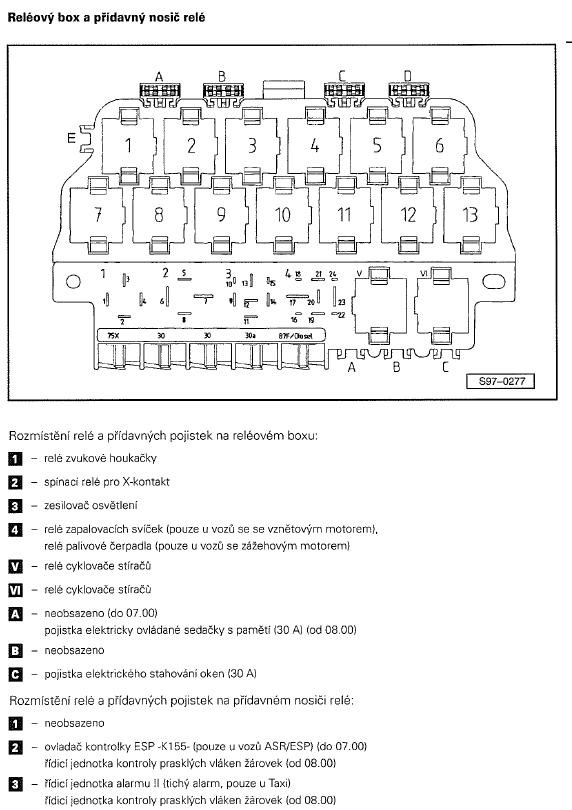

pjerdole Vloženo 25. Únor 2009 Vloženo 25. Únor 2009 neví někdo co je to za relátko zcela vlevo při pohledu pod volant?? hledal jsem spinany 12 V při zapalování a našel jsem to zrovna tam.relatek tam je 5 nebo 6. to vlevo ma matku č.6 tzn. 10 klíč. Díky CHLAPCI A DEVCATA :-) Citovat
pjerdole Vloženo 25. Únor 2009 Autor Vloženo 25. Únor 2009 Diky ja to napojil na matku u popisu 75x. co to je ale stale netusim. to je fuk snad to pojede. Citovat
Seth Vloženo 25. Únor 2009 Vloženo 25. Únor 2009 Mno pokud se nepletu, tak to je zrovna těch spínaných 12V ;-) Citovat
