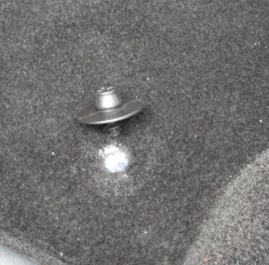

Našiel som len, že sa tu riešili šmýkajúce koberčeky ktoré nedržia v úchytoch, ja som kúpil auto s vytrhnutými úchitmi (viď foto) u vodiča.
Pôvodnému majiteľovy asi tiež vypadával koberček z origo úchytiek, tak tam prehodil staršie otočné úchyty a tie sa mu už nevypadávali ale sa vytrhli aj úchytmi z podlahy auta.
Ak máte s tým niekto skúsenosti, či to bude stačiť prilepiť nejakým poriadnym lepidlom, ktoré zároveň vyplní dieru v podlahovom koberci, aledo existuje nejaká náhrada koberca, ktorá sa nalepý na vrh poškodeného podlahového koberca.

Zalepit poriadnym lepidlom abi to drzalo. ;):)
Já jsem to vyřešil tak, že jsem na druhou stranu koberečků nalepil suchej zip a je po šoupání. Zkus to. Ty špunty jsou tam na nic a pořád se to odtrhává.
