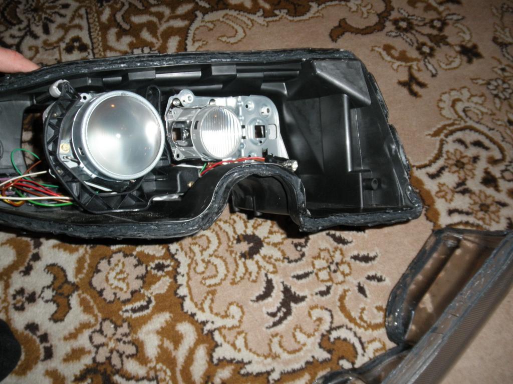

Tak uz aj ja som sa dal konecne do toho cez tieto chladne dni. Prve mi trvalo asi hodinku a pol druhe uz bolo asi za 45 minut hotove rozobrate, vycistene. Nebojte sa do toho ist staci vam srobovak a teplovzdusna pistol a mozte sa pustit do toho. Po vycisteni je to krasne ciste a tiez som sa cudoval kolko spiny tam moze byt. Nakoniec upozornujem upravit kolienka /otvory pre odvod tepla/ a dat tam nejaku filtracnu vlozku aby sa do svetla nedostaval prach. DUfam ze na najblizsie roky mam pokoj a svetla sa nezacnu zahmlievat. Svetla po konci tohto cistenia som este nelestil lestiacou pastou na svetla takze to bude este o trochu krajsie :t TAK VSETKYM HURA DO ROBOTY

A tu su rozdiely...

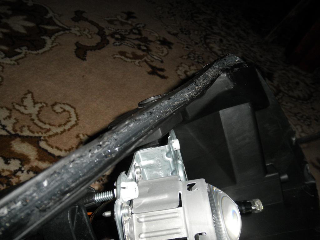

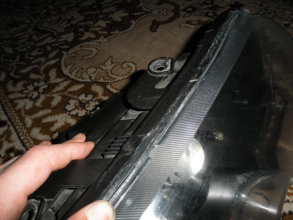

To Žralok :To plexisklo je v takych kanalikoch kde je vyplnene tmelom. To nahrejes a po celom obvode svetla vyskrabes tmel s hornej casti. Ked to budes mat hotove. Ja som si potom nahrial urcitu cast a horny plast som si nadvihol a vypacil aby som sa dostal pod plexisklo a postupne som to robil po celom obvode. Len davaj pozor ked to budes mat nahriate aby si nespravil dieru v svetle lebo ked to je horuce je to makke. A nenahrievaj to uplne do makka ten plast.
