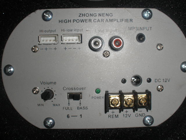

Mam radio Kenwood KDC-308 ako mam na neho napojit woofer resp kde mam napojit kable od baterky k woofru Su tam 3 kontakty: GND -
12 V +
REM +
posielam fotto zadnej strany woofra.
Dakujem za vase rady.

...zadní výstupy RCA (cinche) jsou funkční...na jeden z nich zapojíš (může být ozn. SW) signálový kabel pro SW...to je vše...napájecí kabel od baterie a spínaný na tom modro-bílém kabelu od el. antény.
  • Autor
Mozesm mi to dokreslit do tych obrazkov co mam hore vyssie co kde zapojit???- v tomto som maximalny laik. Dakujem
Takze z radia zapojis 2 cinche do basaku 2 cinche audio input. lebo je doba stereo,tak naco len 1 ?
Z radia modry byva na REM teda spinanych 12 V pouzivane. Bledo modro biely by mal byt na ovladanie anteny,ten pokial mas aj ten modry,nepozuivaj,bud to ma slabiu zatazitelnost,alebo niektore radia zvyknu napr pri zmene prehravania,napr na cd alebo usb na tomto kabli vypinat 12 V lebo teoria je ze antenu pri prehravani cd nepotrebujes..
Takze z toho modreho pojdes do SW na REM vstup,potom si do zadu dotiahnes poriadne kable na plus a minus z baterky. Teda na SW napojis +12 V na 12 V a kostru na GND.

Z radia mi ide modri kablik a na nom je stitok z napisom REM.C
staci ked tento kablik napojim na woofer kde je pisane remote a napojim + - 12 V a prepojim radio z cinchami.
Ked na woofer napojim + - 12V tak sa mi kontrolka nerozsvieti ale ked + 12 napojim na remote tak kontrolka svieti. Skusim to este raz zapojit.
Alebo mam este druhe radio SONY CDX-GT 23 len to nema vzadu vystupi na cinch ma to iba predny vstup aux dalo by sa nejak ten woofer napojit aj na toto radio?
Kua a co som ti pisal predtym? rem je spinanych 12 V tzn ze radio po zapnuti da signal +12 V do SW a ten sa zapne,teda svieti kontrolka..Ide o to ze plus a minus teda +12V a GND je na napajanie SW a rem je riadiace napetie...aby sw nezral baterku ked je radio vypnute..
  • Autor
Ja som to pochopil co si my pisal.
Len ze ked napojim +12 V na woofer a - 12 V na GIND a ten modry kablik na REM tak kontrolka nesieti.
Ale kied + 12 V od baterky napojim Na REM a ten modry kablik z oznacenim REM napojim na woofer kde ma ist + 12 V od baterky az vtedy sa rozsvieti kontrolka a woofer aj tak nehra.
No podla tohto ti radio nedava stavu do modreho kabla. Odmeraj ,vypnute radio bez stavy zapnute radio so stavou....tzn. prve zapojenie ide ti stava na napajanie SW ale nedostane signal z radia a nezopne SW. Druhy pripad. Zapnes SW svieti kontrolka ale chyba stava do SW centralny privod +12 V. Takze. +12 V na SW 12 V a este to prepojit aj na vstup REM na SW. Tym zabezpecis napajanie SW a zopnutie zosilovaca. A samozrejme kostru. Odskusas SW ci je vlastne funkcny. A potom budes musiet poriesit ten REM siganal z radia inac by ti siel SW v kuse aj pri vypnutom radiu a odstavenom aute,co neni dobre na bateriu.

No spravyl som to tak ako si mi poradil a woofer mi konecne ide len teraz vyriesit to vypinanie aby nebol pod stalym prudom.Ako vyriesit to vypinanie woofru aby nebol pod stalim napetim aj ked kluc vyberiem zo zapalovanie??

pozri este raz to radio,ci nahodou nie je na nom vzadu kabel este k el.antene. ked ten rem nefunguje...
  • Autor
dnes som pozeral radio a je tam este kablik na telefoon a kablik na antenu. Ten kablik na antenu mam napojit namiesto toho rem???
...ano...už jsme to tady psali nesčetně krát...modro-bílý kabel je spínání el. antény a dá se použít na spínání REM zesilovače...toto už snad byla vyčerpávající odpověď... ;)

Dakujem vam Pani uz som to spojazdnil zajtra uz iba pekne a poriadne natiahnut kable a hotovo.
