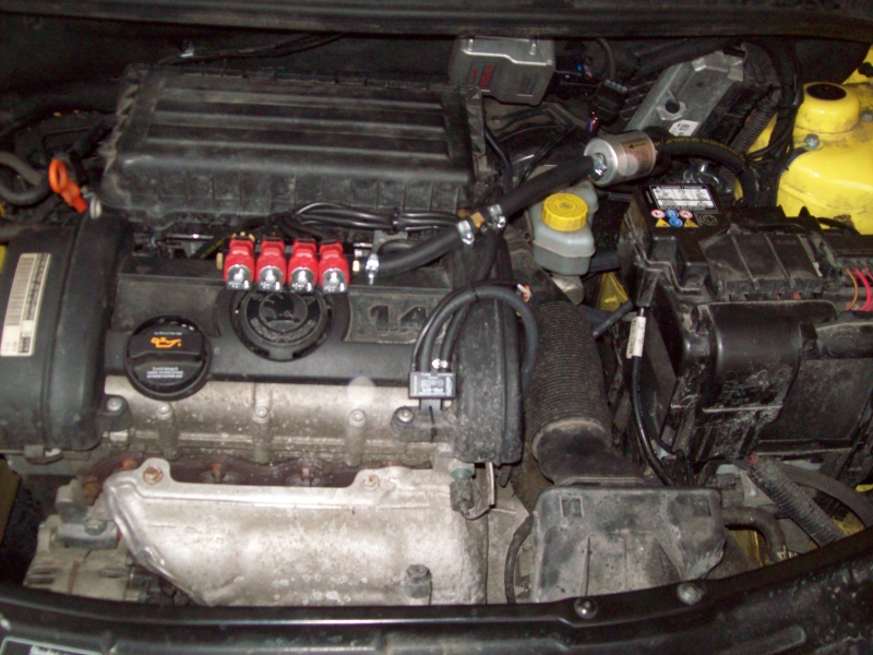

Máš takový motor? Kód motoru:BXW

V pátek jim řeknu aby mi ten screen udělali - tady fotka mého motoru.

Jinak ten motor sedí je to BXW,
