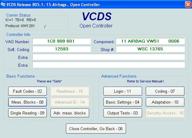

  22. to by slo. Mam tady na stole jeste bagovku 6Q0909605 Index 06 (1L) - 4 bagy a ta je ok. Kodovani 12620. Klidne ji muzes vyzkouset Ta tvoje je Index 08 podle kodovani. Zrejme to bude temer stejny a bude se to dat pouzit. Klidne ti ji flashnu. Mimochodem pokud nekdo potrebujete bagovku 1c0909601 na 2 pytle, borec je prodava na Aukru za 390 Kc kus, je to skutecne funglovka - to je ta co mam. Ja jsem si s tim hral, pochopil jsem jaka je souvislost mezi kodovanim a Indexem (umim spocitat kodovani podle Indexu a obracene)
  23. Tak jsem si nakonec sehnal dump ze stejne bagovky s indexem 11. Nahral jsem to tam a bagovka jede Uz nechce ani prepinace pasu, ani kontrolku a ani spinac na vypnuti bagu spolujezdce Cim min dratu , tim lip. Tam kde bylo v blocich "too High" je ted "Not installed".
  24. bag se da nahradit odporem 3.2 ~ 4.0 Ohm
