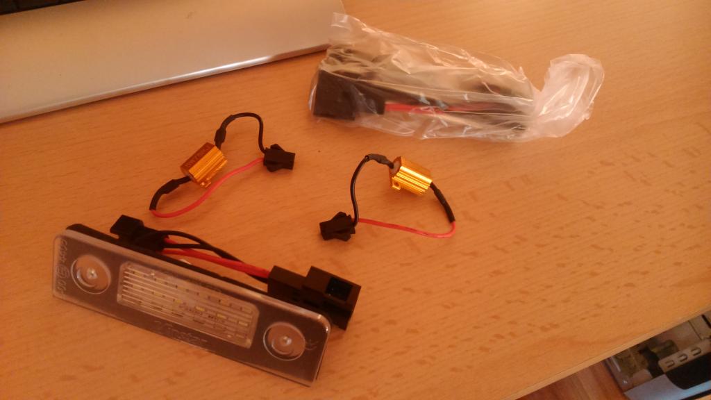

  22. Velice podobný tam mam, ale bez toho pasiv chlazení z druhý strany. Pak dej vědět, jestli se tam vešly, já měl trochu problém je tam napasovat. BTW ta cena neni zrovna příznivá. Za to se to dá tady koupit v kamenym shopu taky a bez čekání...
  23. JJ to sou přesně ony a je to polovina ceny. S těma odporama nevim, aby to pak zase nazačalo házet chybu... Navíc odpory tam už sou a hřejou jak prase. Trochu mam z toho strach, protože sou rozpálený, že se to nedá udržet v ruce a navíc tam ten odpor lítá a dělá bordel při zavírání kufru a přejezdu nerovností. Trochu sem to obalil pěnovou izolací s průduchama, aby to tam tak nemlátilo, ale tim se mi to bude zahřejvat ještě víc. raději to za pár dní vyndám a zkontroluju, jestli se mi tam něco neškvaří :-/ Ta fólie neni zas tak špatnej nápad...
