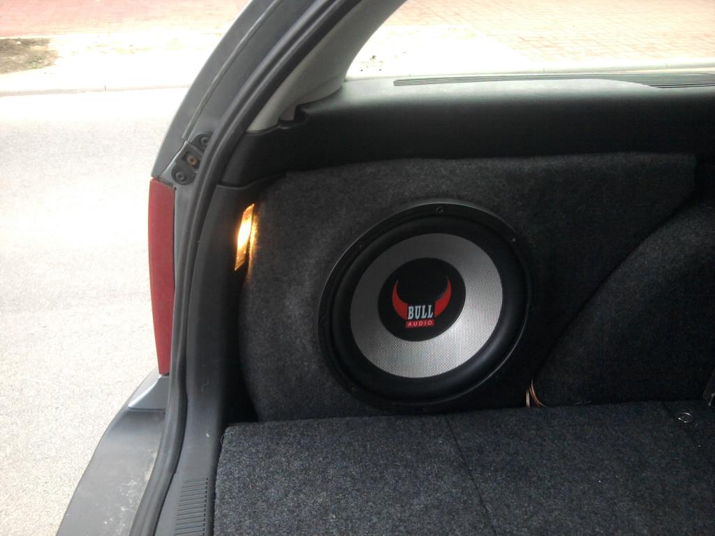

  1. Kdyby se do toho někdo chtěl pustit, tak přikládám svůj postup. Nejspíš, kdyby to dělal nějaký profík, tak to bude hrát líp, ale mně to takto stačí. Dělal jsem to spíš pro zábavu a abych si zkusil laminování... bočnice.pdf
  2. Můžeš mi prosím poslat odkaz, kde jsi kupoval?

  7. Zdarec chlapáci, měl bych dotaz. Tvořím si laminátovou ozvučnici pro sw do levé kapsy (bočnice) v kufru Octavie I combi. Teď už bych ji měl potahovat kobercem. Chtěl bych, aby to vypadalo, že to tam má být. Nevíte někdo, jaký koberec vypadá jak originál? Mně byl doporučen tento: http://www.prohifi.cz/montazni-material-potahove-koberce/stinger-trunkliner-antracit a já sem pak ještě našel tento: http://shop.sekin.cz/product/344-lt_anthrazit Všechno průběžně dokumentuju, tak až to dodělám, hodím sem postup, třeba to bude někoho inspirovat.
