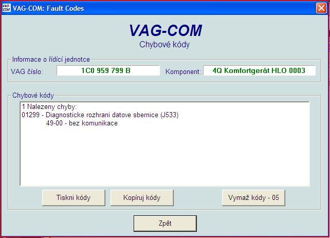

  6. Ahoj, uz jsem tady toho procetl pomerne dost ale na svou otazku jsem stejne nenasel konkretni odpoved tak snad me to nekdo nezatrhne s tim ze mam hledat vic Muj problem: mam dovezenou Octavku I RS 1.8T - 132kW (rv.01) z Anglie, cele jsem to prekopal ale sehnal elektriku od jednoho, predni RJ do dveri zas od nekoho jineho, zadni byly puvodni. Kazdopadne komfort uplne bez komunikace, hlavne se na nej neslo ani pripojit, kdyz uz jsem fakt nevedel tak jsem to dal jednomu chlapikovy do skodovackeho servisu a ten zjistil ze tam chybi jedno +12V ktere je ovsem podle schemat pouze u nekterych Octavek 1.6, ovsem proc ta jednotka v jinem aute funguje i bez toho dratku me vysvetlit nedokazal budiz - na jednotku se slo aspon pripojit - jedna se o 799B - zacaly chodit predni okna ale to bylo vse - rikal ze je potreba sehnat spravne zadni jednotky tak jsem sehnal jine, az potom co jsem pripojil i tu 4. jinou zacaly chodit i zadni okna a central na zadnich dverich, kazdopadne podle VAGu je jednotka v PZ dverich porad jina, i kdyz uz jsem jich sehnal nekolik tak porad ne tu pravou, v chybach to pise stale "Diagnosticke rozhrani datove sbernice J533 - bez komunikace" a nefungujou me zrcatka, a stropni svetylko, jinak vsechno jde, kdyz otevru spolujezdce tak sviti aspon to male svetylko ve dverich, kdyz otevru ridice tak najede cerpadlo a vsechno ale ani dvere, ani stropni svetlo nejde. Komfortni jednotky jsem zkousel menit, CAN neni prozkratovany, do vseho jde napajeni, mikrospinace i svazky ve dverich jsou vporadku. Muze to byt tim ze je jina ta jednotka a proto to dela problemy? potom taky jakou bych mel podle toho maleho stitku sehnat aby byla jako ty ostatni a co znamena to (3X) kdyz mam vyctene VAGem jednotky? Predem diky za kazdou radu, uz fakt nevim kde hledat - jeste dodam ze v LZ dverich je na te RJ na stitku: .........302 HW09 S0009 a na poslednim obrazku je pripojena ta PZ jednotka: ...... 301 HW09 S0009
