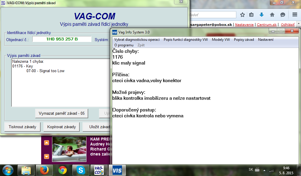

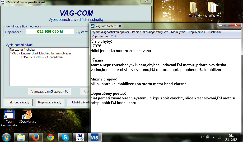

  1. zdravičko mam problem taky že vždy po naštartovani auta hned zdochne, pozeral som na diagnostiku tak mi hlasi že vraj je asi čitacia cievka špatna, viete niekto o tom viac ako to riešiť? kontrolka imobilizeru blika iba vtedy ked je alarm aktivny (ked je zamknute) inač neblika ked mam klučiky v aute
