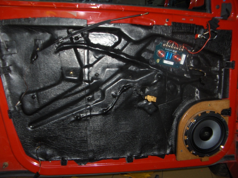

Září 28, 200817 r Ohýbat ten rožek stahovačky (to je ten kus plechu) nemusíš pokaždé. Dělá se to jenom tehdy, pokud má nové repro velký magnet (velikost magnetu nevím), pokud má malý magnet nebo malou montážní hloubku, tak nic ohýbat nemusíš...
Září 28, 200817 r Sem se do toho taky pustil a můžu jen doporučit... Fakt to stojí za to. K vytlumení sem použil vibraflex, na přední dveře padly 2m2. Super matroš, dělá se s tim parádně A podložky od Milana sou taky super
Září 29, 200817 r ...stahovačku je lepší vydělat...použití repro bez úpravy rožku dveří u stahovačky je možné do prúměru 85mm magnetu.Nad tento rozměr je už úprava nutná, ale i to má svou mez.Dnes už je ale dost výrobců, kteří mají ve svém sortimentu tzv. slim reproduktory... http://fancarhifi.cz/index.php?option=com_...0&Itemid=97 http://fancarhifi.cz/index.php?option=com_...45&Itemid=6 http://fancarhifi.cz/index.php?option=com_...&Itemid=105 http://fancarhifi.cz/index.php?option=com_...6&Itemid=90 ...u Hifonics, které má mršťa je to na fous

Září 30, 200817 r 1. ohyba sa len roh plechu, ktory zavadzia magnetu repra, netreba rezat. Ohybat netreba pri mensom rozmere magnetu, treba odskusat. 2. "zvrchu" lepia koli uzavretiu priestoru, vytvoria tak vlastne reprobednu/ozvucnicu a hra to lepsie. Ak treba nieco menit, musi sa to strhnut... 2. bol si rychlejsi a odpovedal si si ciastocne sam...

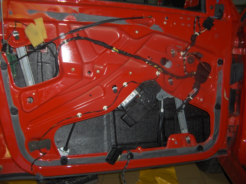

Září 30, 200817 r Když jsi polepoval ten vnější plech, musel jsi vytáhnout stahovačku? Ne ne, stahovačku sem tam nechal... Nechtělo se mi zbytečně nic navíc rozdělávat....
Říjen 2, 200816 r Díky za odpověď, mám taky v plánu výměnu předních repro a rovnou tedy i vytlumení dveří a jsem rád, že se nemusí ty stahovačky vytahovat
Říjen 2, 200816 r ...z čeho máte obavy ...je to jen 6 šroubků...a je to pohodlnější...sklo se zafixuje páskou přes rám dveří...
Říjen 2, 200816 r ja som sa s tym neparal a vybral rovno aj sklo :-D povodne som nechcel stahovacky vyberat ale je to kurva rozdiel lepit to ked ja stahovacka na mieste alebo ked je dole...
Říjen 2, 200816 r Jak říkají ostatní je lepší stahovačky vydělat lepí se to pak daleko líp a zase tolik práce s tím není...hlavně je potřeba pořadně zafixovat sklo aby nespadlo...raději víc než míň
