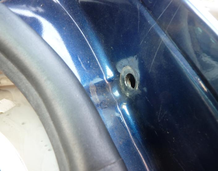

Publikováno Srpen 18, 201114 r ahojte, dnes som demntoval pruziny na automaticke otvaranie kufru. Lava vzpera bez problemov. Ale ked som daval dole pravu tak mi pravdepodobne odpadla matica, ktora je privarena vo vnutri karoserie ako je vzpera uchytena dole. ostala mi tam iba diera bez zavitu. Co s tym? da sa nejako rozobrat tapacir a dostat do vnutra karoserie alebo sa mozem rozlucit s pravo vzperou a mozem si na podopieranie kufru zadovazit daku palicku? Diky

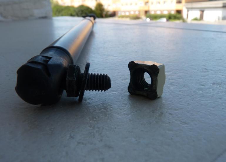

Srpen 18, 201114 r Autor jj podarilo sa mi vytiahnut tu povodu...len je otazka ci to tam dokaze niekto cez ten malicky otvor privarit...alebo ju tam mam proste iba dat a z druhej strany dotiahnut vzperu (bez privarenia matice?)..tu foto
Srpen 18, 201114 r Treba z druhej strany dat tam povodnu maticu a poriadne dotiahnut. Keby to niekto zvaral da sa to. Tak ti zhori lak a budes to musiet dat nastriekat.
Srpen 18, 201114 r Jen nechápu, jak se ti to podařilo, vzpěra se sundává podebráním té kovové spony na lůžku čepu a vysunutím z hlavice. Hlavice zůstává na autě !
Srpen 18, 201114 r Jednoducho. Matica bola zle privarena-pribodovana o karoseriu. Pajko uz len vytiahol tlmic spolu z capom.
Srpen 18, 201114 r Autor no myslel som na tom ze mi ohori lak ale zas sa bojim ze ked to dotiahnem tak to casom povoli....keby sa to zvaralo elektrikou tiez to ohori?
Srpen 18, 201114 r Vzdy ti zhori lak na aute ked to budes zvarat: bud plamenom, co2, elektroda. Treba to len poriadne dotiahnut a pouzit na zaistenie proti uvolneniu zaistovac skrutiek-matic. LINK: http://www.olejshop.sk/lepidla/p/loctite-zajistovani-sroubu-stredne-pevnostni-243-5ml-lt-29687/
Srpen 18, 201114 r Autor to kajman no podairlo sa mi to tak ze som uplny blb to prochy diky dotiahol som to a vyzera ze to dobre drzi
Srpen 18, 201114 r PAJKO: Podarilo sa ti to tak ze namiesto abi si ten cap dotahoval si to povoloval. Ze??? Obcas tu vzperu-cap skontroluj ci sa to nepovolilo. Alebo dobehni ku mne a dame na to zaistovac skrutiek a uz sa ti to nepovoli v zivote.
Srpen 18, 201114 r Autor prochy ja som odtahoval tu skrutku na vzpere lebo som myslel ze vzpera sa tak edmontuje lenze ono to mozno uz tymi pruzinami bolo dake posahane, tym ze tam bolo velke pnutie a jedno s druhym tak to skratka nevydrzalo...stavalo sa ze som mal tie vzpery sem tam uvolnene...teraz som to poriadne dotiahol a sem tam to prekontrolujem...ale snad to udrzi
