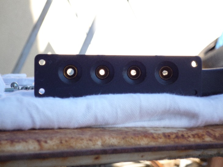

mám na vás rýchly dotaz, práve čistím moju vstrekovaciu lištu matrix XJ.544.18 a všimol som si jednu velmi interesantnú vec, že trysky pre tri valce majú priemer 2,8mm a štvrtá 3,8mm, je mi to divné, v manuáli k Tartarini píšu že majú byť kalibrované... systém je nainštalovaný v O1 2,0MPi AQY, auto ide v princípe dobre, spotreba tiež v pohode, len keď sledujem lambda korekcie tak sú pomerne nestále, ako by bol celý systém nestabilný...
Otázka na vás profíkov že či môže túto nestabilitu spôsobovať táto jedna tryska, alebo aké zrady to môže robiť...

3 trysky do 3 válců mají velikost průměru 2,8mm
a 4. tryska do 4. válce má průměr 3,8mm?
Pokud někdo nečaroval s tím, že je něco v liště Martix špatné, tak všechny 4 musí mít stejný průměr.
Závad může být hafo: nestabilita korekcí - check, nestabilita/neklidný volnoběh, zhoršené emisní hodnoty, problémy s hořením směsi v danném válci. Ale to je jenom teorie

Presne tak to bolo, vyzeralo to ako som to odfotil na priloženom obrázku, a správalo sa to presne ako si to popísal, občas check, nestabilné korekcie, pri prepnutí šklbanie, včera mi to nedalo, nechcel som to tak zložiť tak som do diery tej velkej trysky tvrdou spájkou zaletoval kúsok mosadze, navrtal dierku rovnakého priemeru ako sú tie ostatné tri, zložil, potrebovalo to aj novú kalibráciu, no a auto už pri prepnutí nekašle, lambda korekcie si nežijú svojim vlastným životom, a celkovo sa motor zdá byť živší, sranda je že ten systém je v aute už 9 rokov, a pôvodný majitel mi ho predával s tým že mu to nikdo v Nemecku nevedel nastaviť tak aby sa občas check nerozsvietil, tak uvidím ako sa to bude správať dlhodobo.

Slušná roura :kol-31:
Ovšem co se týče checku, bylo by fajn odladit celou mapu než jen volnoběh....ona ta kalibrace někdy může být trefná, ale někdy ne... :kol-34: (dobrý smajly :-D )
  • Autor
To teda hej, ten Matrix je zdravý, tak neviem čo za experta to bolo, čo to tam takto zakrútil... :feve: ...asi dajaký záškodník...

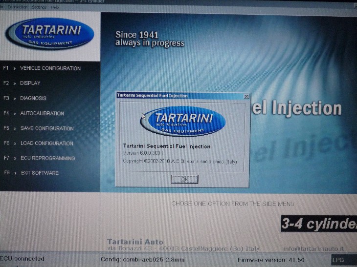

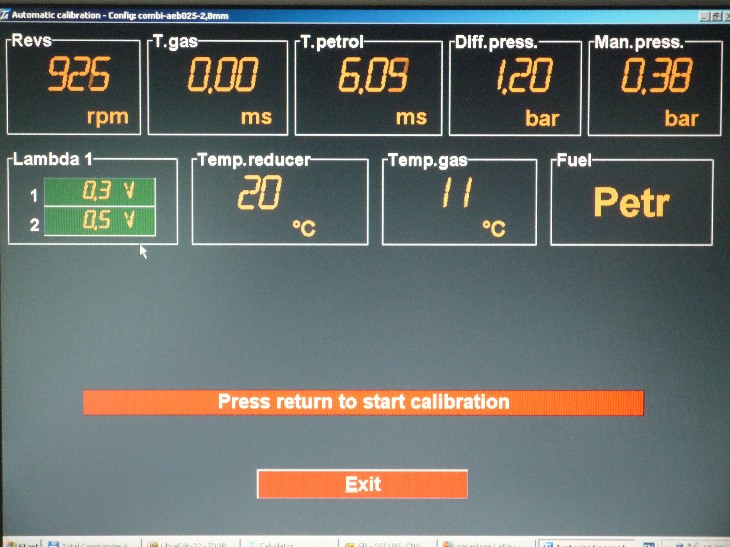

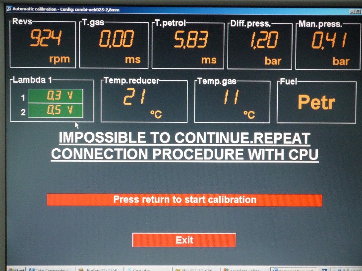

Takže, dnes som vyskúšal najnovšiu verziu softu od Tartarini, je to 6.0.0.303 I (viď prvé foto, a inštalačka je tiež v prílohe), a aj najnovšiu verziu firmare, je to 41.50 z roku 2010, novšie verzie som nevypátral. Systém sa správa stále rovnako, čiže pripojenie sa na RJ funguje, takisto funguje update firmware, reset RJ do výrobných nastavení, môžem meniť parametre, a tieto zmeny sa aj v RJ uložia, program mi takisto zobrazuje aktuálne vstrek.časy benzínu, teploty, otáčky, tlaky, a tieto hodnoty sú v požadovanom rozsahu, RJ komunikuje s prepínačom, ale, nejde spraviť automatická kalibrácia, pri pokuse o jej spustenie sa RJ odhlási od PC a musím ju znova prihlásiť (foto 2 a 3), a systém nejde prepnúť do LPG, keď to skúsim či už cez prepínač alebo cez PC vždy sa prepínač rozpíska, a preblikujú štyri zelené a jedna červená LEDka, ako by v nádrži nebol plyn ale toho tam je plno, aj tlakový senzor má dostatočný tlak, prepnutie nieje možné ani po nahratí parametrov ktoré som z RJ stiahol predtým a s ktorými to bežalo. Samozrejme som skúšal aj staršie verzie firmware aj starší soft (5.8.0.C), bez zmeny...

co to máš za auto, ty časy vstřiku ve volnoběhu jsou hrozný(vysoký), tlak nic moc, při zátěži musí padat pod 1,což je málo, u BRC jsme zvyklí na trošku jiné hodnoty.....
  • Autor
je to Octavia s motorom 2,0MPi AQY, tie časy boli vysoké, motor bol ešte studený, keď je zohriaty tak sú 3,5-4ms, a tie tlaky sú samozrejme bez záťaže, do LPG to momentálne nejde, keď to išlo tak ten diferenčný na volnobehu 1,0 a pri plnom plyne okolo 0,94, je to tak nastavené podla predpisu Tartarini...

RJ bola od včera bez šťavy, ale nastavenia v nej zostali, myslím že RJ má parametre uložené vo Flash pamäti, a tá sa odpojením napájania nezmaže, so softom verzie 6.0.0.303 I tá kalibrácia spustiť nešla...tak ma ešte napadlo, že by stálo za pokus vyskúšať nejaký výrazne starší soft, našiel som verziu 4.9.1, keď som sa s ním prihlásil do RJ tak už mi to bolo jasné, niektoré parametre boli nastavené O.K. a niektoré nie, aj napriek tomu že som ich všetky v tej šestke ponastavoval a boli tam aj po celej noci bez napájania, no a keď som tie chýbajúce nastavil, tak už zbehla aj tá kalibrácia vyplýva mi z toho že tie softy neukladajú tie parametre do rovnakých miest v pamäti, a RJ používa tie podla toho staršieho softu, aj keď je tam natiahnutý nový FW...
