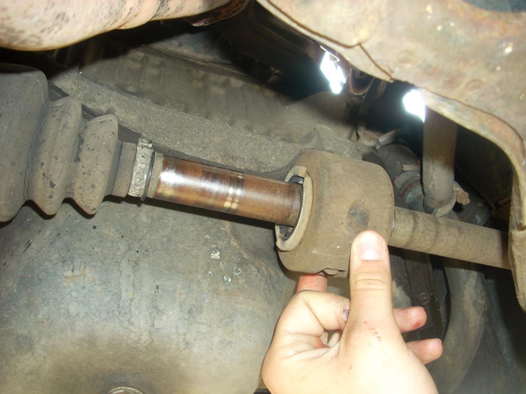

Zdravím odborníci...
Potřebuji radu mám to volné a lítá to doleva a doprava kde to má být upevněno a utáhnuto?

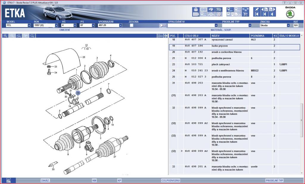

Sundej to závaží, kup ty dvě gumy co jsou pod ním a můžeš to namontovat zpátky. Je tam osazení na hřídeli, do kterého to zapadne. Existuje na to od mechaniků názor, že když se to demontuje, tak nemá smysl vracet to tam zpátky. Nevím, na soukromé feldě jsem to tam vrátil, na služební v práci to tam po zásahu servisu nebylo a nic se nestalo.

Tady si můžeš stáhnout Dílenskou příručku na Felicii: http://www.uloz.to/xuYLyfZ/ele-rar

Moc děkuji ;) je možné že kvůli tomu při vyšší rychlosti mírně líta volant ?

no pokud to máš tak volné že ti to lítá z leva do prava, tak vliv to bude mít určitě.

Jo lítá po cele hřídeli, jinak tam to ma být od kola 90cm?
na tej poloose máš osadenie,kde to má byť..

Vše v pořádku... Šlape jak má díky za rady :)
