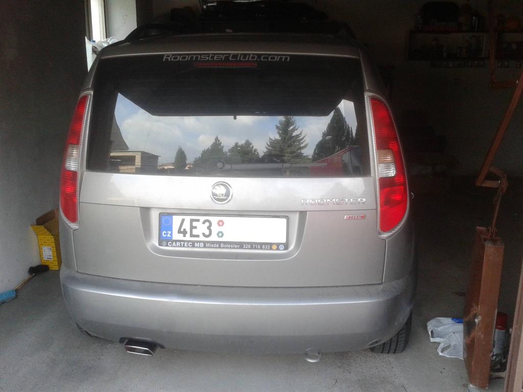

  • Autor
no tak v pátek jsem vyzvedl v saloonu škoda objednanou koncovku na výfuk v právě probíhající akci měsíce

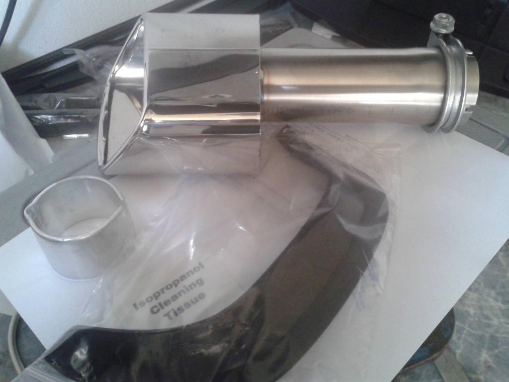

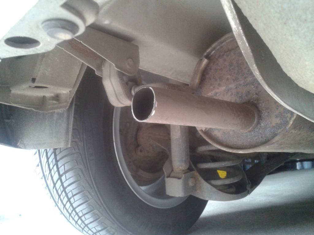

  • Autor
v sobotu jsem se do toho pustil. Nachystat potřebné nářadí ....

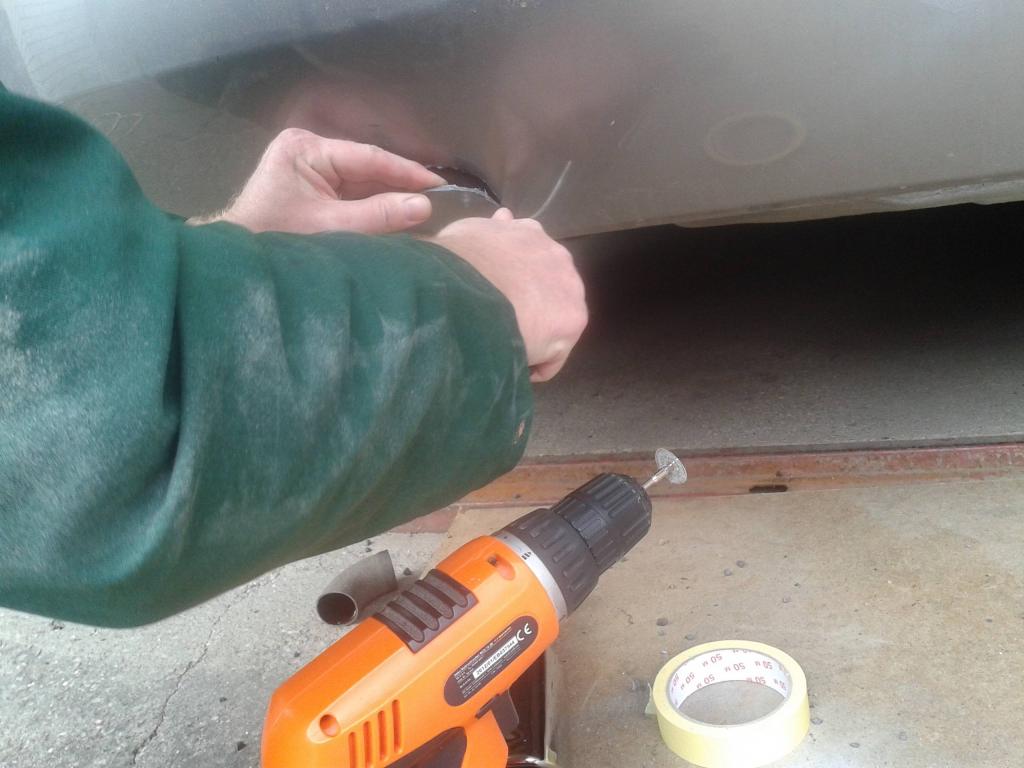

  • Autor
nalepit šablonu na nárazník. Zde jsem udělal bohužel chybu, místo abych nalepil šablonu dle výřezu na pravé straně ke šroubu na spodní straně, za který je uchycen nárazník (tedy u rooma, nevím jak je to u ostatních), tak jsem vyměřoval dle zešikma nasunuté koncovky a šablonu pak nalepil blbě, tedy více nahoru, jak je patrno z fotky. Takže výřez byl pak nepatrně výše, než by měl. Takže pozor pro ostatní, z kresleného návodu, to není patrné, ale výřez musí kopírovat podložku pod šroubem na spodním okraji nárazníku.

  • Autor
... a jde se řezat. Nejprve jsem řezal pilovým kotoučkem na aku vrtačce, později jsem vzal do ruky krátký nůž a dořezal to nožem

Paráda chlape  :kol-47:  Vypadá to suprově, klobou dolů  ;)
Pekne popsano a koncovka taky super uz se taky tesim jak mi to namontuji.
  • Autor
no chtěl jsem, aby když to bude někdo další dělat samodoma, aby se vyvaroval chyby, co jsem udělal já. Jinak dnes jsem vezl mladou na bus cca 20km, takže proběhla i "zatěžkávací zkouška", koncovka je furt tam kde má, takže za mě spokojenost :kol-47: . Možná jsem zapomněl jednu informaci, šroub na koncovce jsem pak na závěr po dotažení potřel silikonem z tuby, aby ten závit tak nekorodoval a šlo to na výměnu tlumiče, zase povolit. Doufám že tam vydrží.

v balení byl i ten černý rámeček? díky
  • Autor
ano, šablona byla součást balení a i černý plastový rámeček byl součást balení. Montážní průměr byl nachystán na průměr 38mm, jinak je tam i mezikroužek na větší průměr výfuku, odhaduji tak 41mm - viz první foto (je tam vidět). Rozměry poměřím večer.
