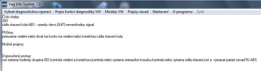

Prosím všechny znalé o pomoc. Asi po 700 km od výměny předních kotoučů se mi na mé O1 1.6/75kW rozsvítily kontrolky ABS a ASR. Když jsem to dal ma diagnostiku, hodilo to chybu:
Číslo dílu: 1C0 907 379 K
Díl a/nebo verze: ASR FRONT MK60 0103
Kódování: 0013313
1 závad nalezeno.
00283 - cidlo otaceni kola ABS - vpredu vlevo (G47)
012 - chyba v elektr. obvodu
chybu mi odmazali, ale hned druhý den se objevila znovu a už nejde odmazat.
Můžete mi poradit co asi mohlo odejít, případně kdo má v Praze šikovné ručičky a kouknul mi na to a dal to do pořádku? Díky za všechny konstruktivní rady.

Ono by taky bylo dobré ověřit si, jestli přiložený obrázek je pak pro ostatní čitelný.

Tady asi nic jiného jak kontrolu kabelu od čidla k jednotce a pokud ne tak výměnu samotného čidla, nevymyslíš.
