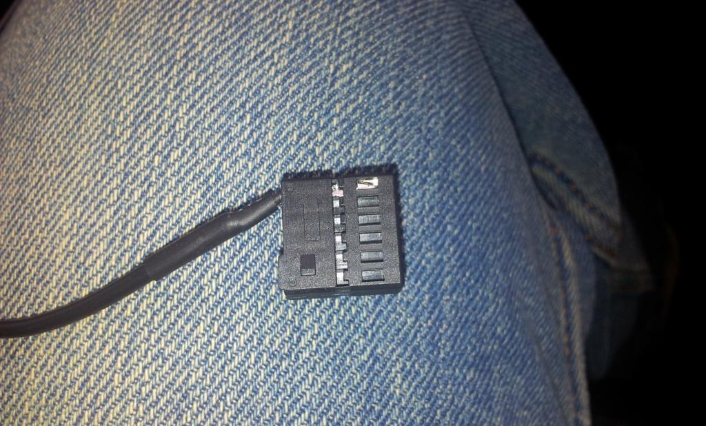

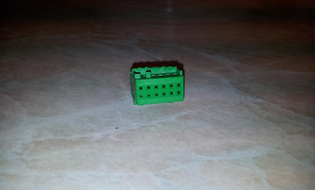

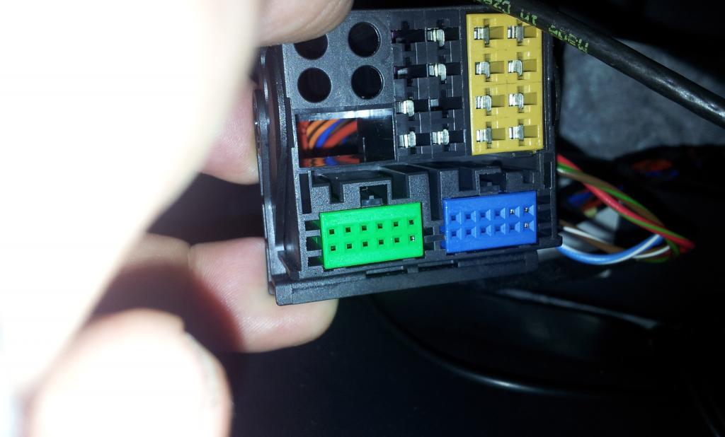

Zdravicko potreboval bych poradit a nevim kde se zeptat potrebuji predelat konektor od mikrofonu do radia koupil jsem v skodovce ten konektor , ale doufal jsem ze jen prehodim ty pouzdra konektoru , ale bohuzel to nejde a ted potrebuji nejak dostat ty piny z stareho konektoru do toho noveho , ale nevim jak. Jestli to ustrihnout a dat nove piny a nebo jestli jdou ty stare piny nejak vytahnout ?
Prikladam foto toho konektoru.

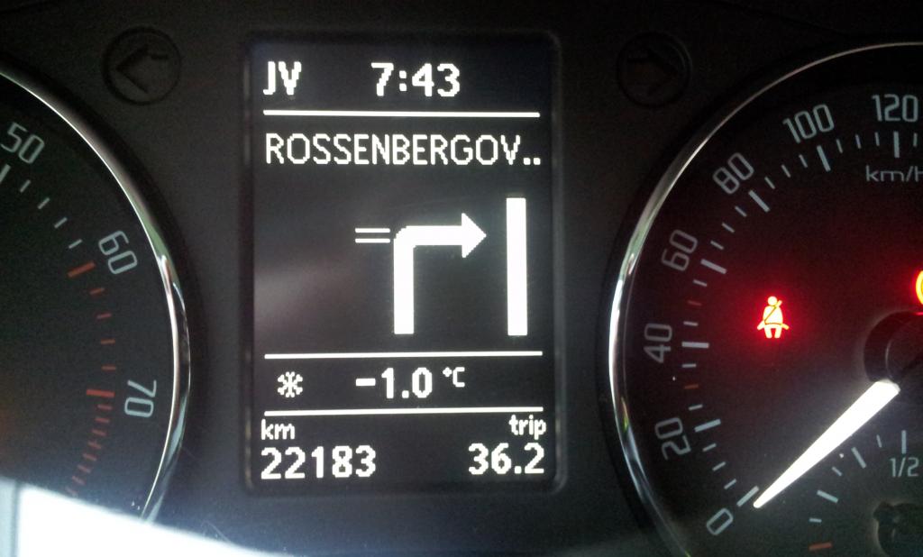

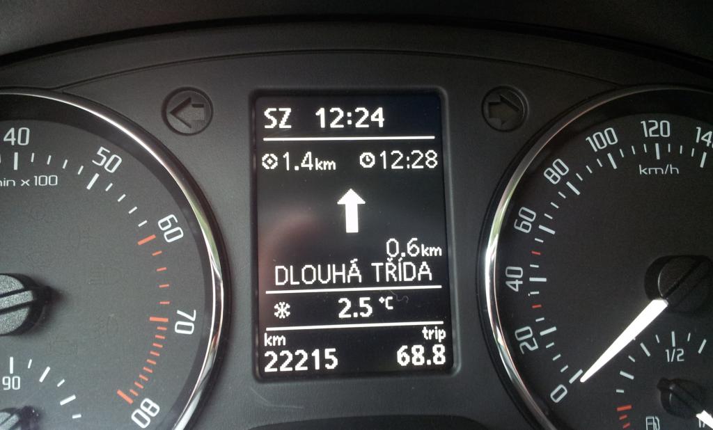

A jeste pridam par fotek navigace na maxidotu bo jsem to zde nejak nevidel ze by to nekdo fotil tak pro predstavu jak to asi vypada pro ty co ji nemaji.

Piny by jít vytáhnout měly, jen je to někdy pěkná drbačka.. Mají takový kovový napružený zámeček a ten musíš zmáčknout aby vylezl, jestli si to dobře pamatuji, ja se s tím většinou drbal pomocí špendlíku nebo něčeho malého podobného.. Ještě bývá jedna verze, kde je místo kovového zámečku udělán přímo takový plastový výstupek v konektoru, který zase zapadne do místa v pinu.. Ale postup je stejný, prostě ho nějakým způsobem vyhnout a pin vytáhnout.

A navigačka na maxíku je super  :kol-47:

Aha s tim spendlikem otestuji Dik.

No sice jsem se na to pripravoval dukladne , ale az v aute jsem hledal ty malinke cisla co tam jsou napsane abych nespletl polohy tech kabliku a samo ze uz jsem na to nevidel moc malinke a pro lupu se mi nejak nechtelo jit :D Ale vycvaknout to slo krasne a zasunout taky tak to byla docela rychlost. A vse se povedlo na poprve. Galvi a dik za ten tip s spendlikem jsem si vzal ten zaviraci a slo to perfektne.

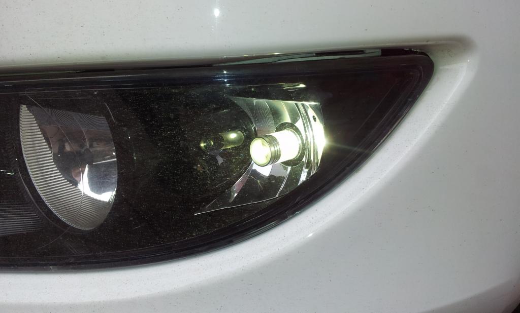

Tak zase mensi tunning pres tyden dosla zasilka z Ciny a dnes se mi to konecne povedlo vyfotit . No a jelikoz se mi doma valeli ty stare ktere jsem puvodne chtel do denich tak jsem je narval do zpateckovych. :)

No vida, paráda :kol-47: Nevypadá to vůbec špatně a ty zpátečky ti závidím, já tam mám zatím obyč žárovku  :kol-32:

Jo sviti to pekne jsem sel i schvalne daleko a slo to krasne videt. A na to jake jsme meli spolu peripetie s tim obchodnikem tak jsem spokojen. Ani to nebudu zacernovat. Ta parabola je stribrna a ani to nejde poznat z trochu vetsi dalky.
Vsak do zpateckovych muzes narvat tu jednu zatim co mas a jestli bude Ok tak objednas dalsi k te druhe co dostanes.

pekny ;)  jak to sviti za slunicka ? je to videt dostatecne,... v noci to bude sajn to je jasny ;)
  .... jeste ty hlavni svetla by to chtelo no ;) aby to bylo uceleny a bude to krasny ;)  :kol-47:
uz ti zlevnili a tyhle by si za nejakou kacku do sveta urcite taky poslal ;) ale je mi jasny ze prachy jsou prachy ;)
