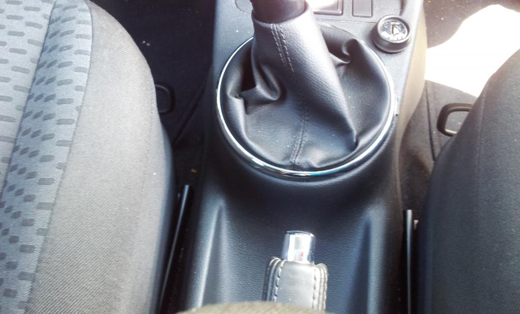

Jeste pridam fotku z dnesni projizdky. Po vzoru Jozziho :D
A jedna v podani google kterou mi tak upravil :)

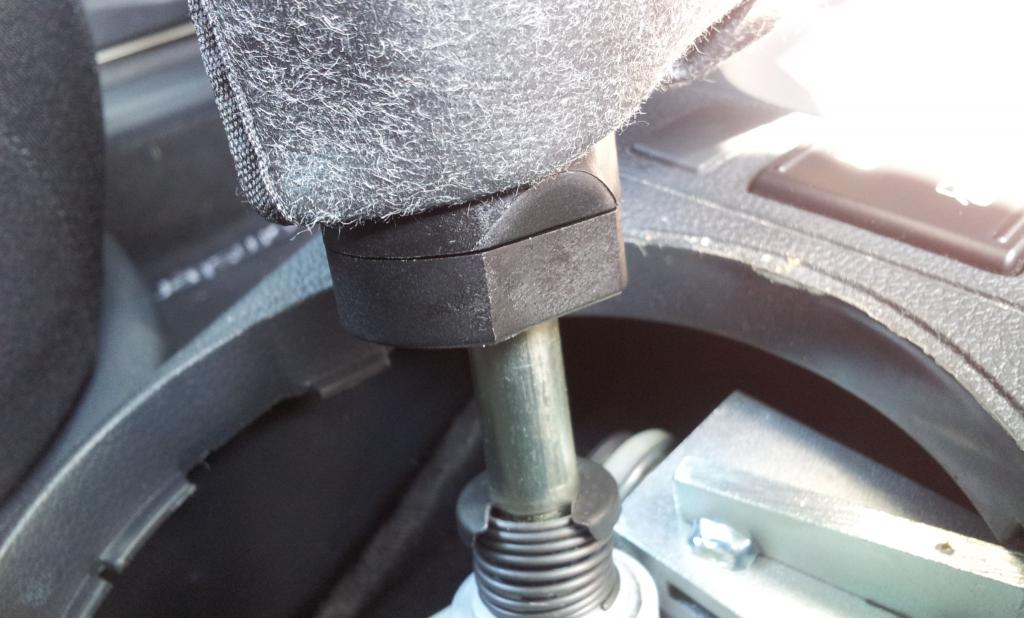

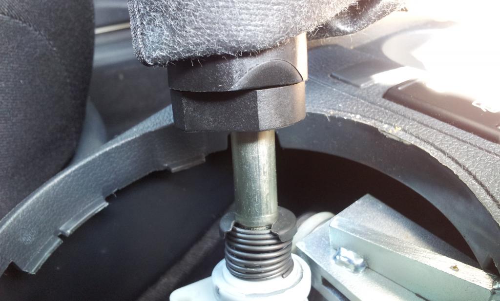

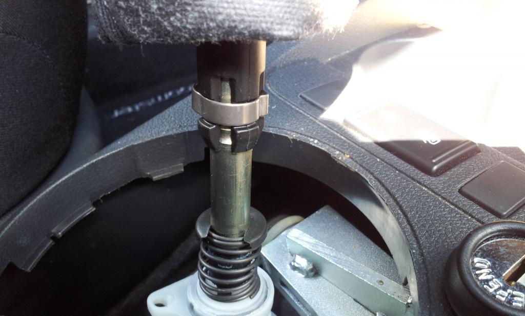

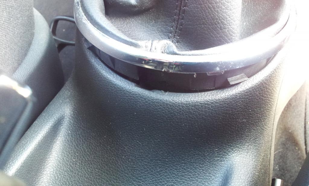

Prosím můžete mi poradit jak sundat řadičku ? Co jsem zde našel za návody tak tam kazdy měl kroužek který se odjistil a šlo to vytáhnout, ale já tam žadny kroužek nemám. Co teď ?
post-51417-0-31384100-1433343562_thumb.j
post-51417-0-44110200-1433343563_thumb.j
Ja som to tiež hladal. Viem že tu bol navod ako da dole len tu hlavicu. Ale uz ho neviem nájsť. Myslím že stačilo len vytočiť samotnú hlavicu. Len neviem do ktorej strany :D
Pootoc s tou maticou ni :)
Jozzi a samotná hlavica bez manzety nejde dat dolu ? Nedaval si tu navod ty ako to vymenit? Ved v beruske si striedal radicky kazdy tyzden :)
Presne je videt ta maticka ze spoda s tou pootoc o 90° a pujde ti dolu jak po masle :-)
Ty jo, jak se ti podařilo vyndat ten stříbrný kroužek, který drží koženou "rukavici" v panelu? Já s ním nejsem schopnej hnout. Nemáš nějakej grif?
  • Autor
No ja uz to nekde psal jak se to vytahuje ale pokusim se vse nafotit.
Diky za rady ja sundat ten vrch. :)
Vem to normalne nechtama zesmeru od rucky, popripade placatym sroubovakem :)
  • Autor
Ano jak píše Jozzi.

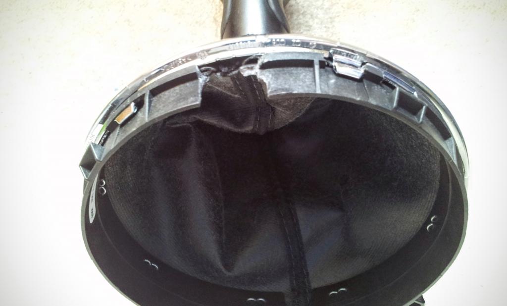

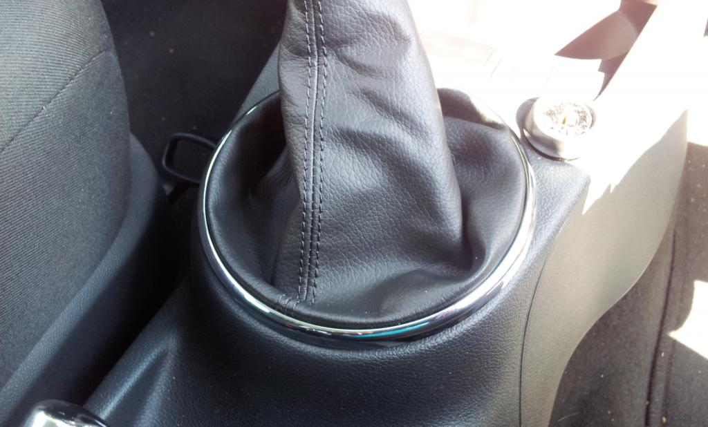

Já to měl ulehčené jelikož v servise nejspíše jak mi montovali defendlock tak mi ten zadek zlomily a proto mi to šlo lehce dolu :) No sundáva se to směrem od ručky od středu 5cm jsou na každé straně zuby a ty to drží. Jak se vycvaknou ty dva tak ten zadek se nadzvedne a z předu vyháči. Na řadičce se pootočí ten spodek jde to i rukou a vysune nahoru a nová nasadí a jelikž je ten plíšek volný tak kleštěmi zcvakne. A montáž je opačným směrem nasadit v předu a vzadu zacvaknout. Přidám ještě nějaké fotky nevím jestli to z toho půjde vyčíst :) Ty fotky se nějak popřeházeli tak kdyby něco klidně se ptejte.

Díky za fotky, po asi dvou letech se mi ten kroužek podařilo otevřít, ale bohužel řadičkou, kterou jsem měl připravenou z Audi A3 mi byla na prd.
Chtěl jsem mít kratší hlavici řadicí páky, jako je ta po FL :) Že se s ní řadí líp? ;)

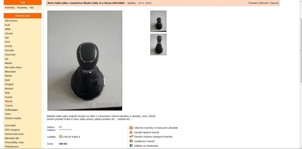

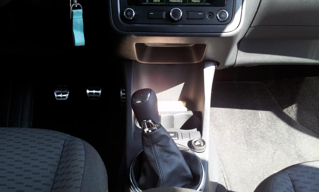

Pekná pekná. Odkiaľ si ju zohnal ?
  • Autor
Pyro dik. Koupil jsem ji na bazosu za cenu ktere jsem neodolal :)

No musím rict ze se mi s ni jezdi dobre je trochu mensi v ruce a v interieru se na ni dobre kouka :) Jen doufam ze si toho moje nevsimne a dcera pokud si toho vsimne tak to hned moji nevykeca :D
