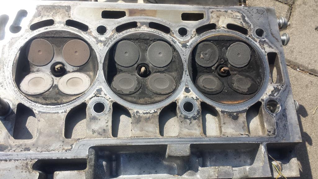

no je to jiný motor ale taky mi to auto zlobylo mám tam namontovaný plyn a psalo mi to vynechávání zážehu na 3 válci,mechanik mi tvrdil že mám tlaky ok.střílelo to do výfuku škubalo při jízdě na plyn mi svítila chyba motoru spotřeba okolo 10 litrů a na diagnostice příliš chudá směs a katalyzátor vylétal výfukem ven.A po rozebrání motoru viz foto
jen mám závadu asi ještě v palivovém čerpadle slabý tlak
post-23186-0-91378100-1376233674_thumb.j
Vidím snad levý válec OK, pěkně ohořený, ovšem ty další dva sou očmouděné, ale s ventilama nevidím problém....nebo jo?
no hlava půjde na kontrolu a uvidím ale asi budou simerinky na ventilech v háji.ale brutálně žral olej co 100km to půl litru .a našel jsem ho v sání tam tekl akorát nechápu jak je to možný.
