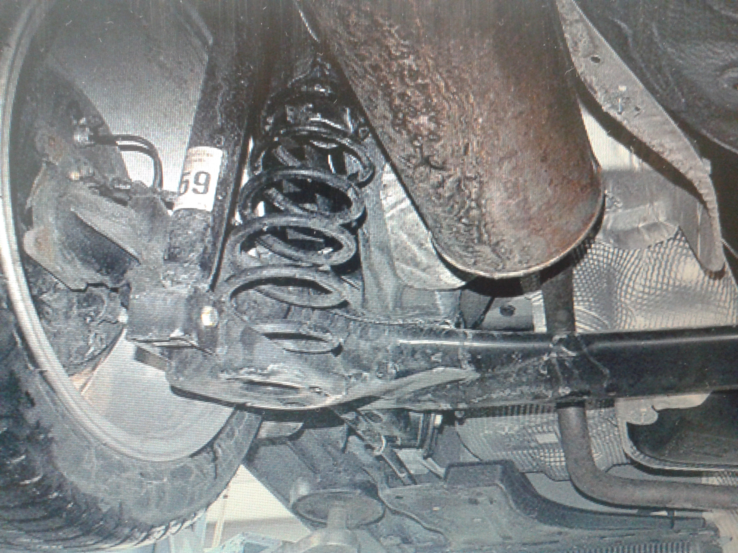

Kdyz jsem koukal na fotky tak tam stejne nic nevidim :D
Co bys tam chtěl vidět. Torzní tyče. ? To tam prostě nemůžeš vidět .

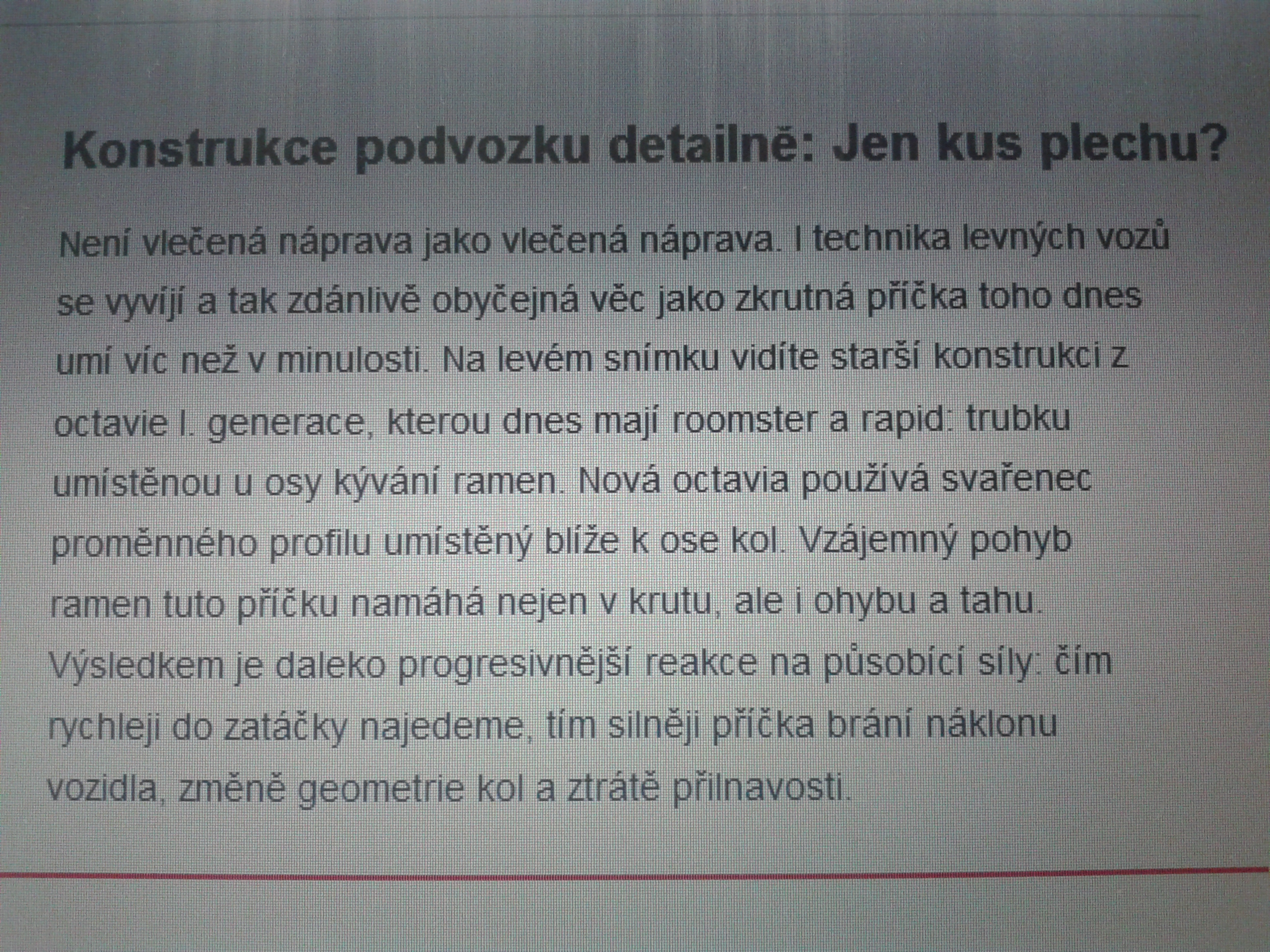

Rozdil mezi tuhou a torzni napravou neznam (domnival jsem se, ze je to ta sama, neni?), kazdopadne vlecena naprava je namahana torznimi kmity a proto jsem se domnival ze musi mit torzni tyce, evidentne ne, ale na tech fotkach nevidim to, o cem pisou. ZAHADA. Uz zbejva jen Pawouk a jeho mimo misu.
Kdybych mel čas napíšu ty to nebo najdu. Ale ja meju ty velký auta bohužel.

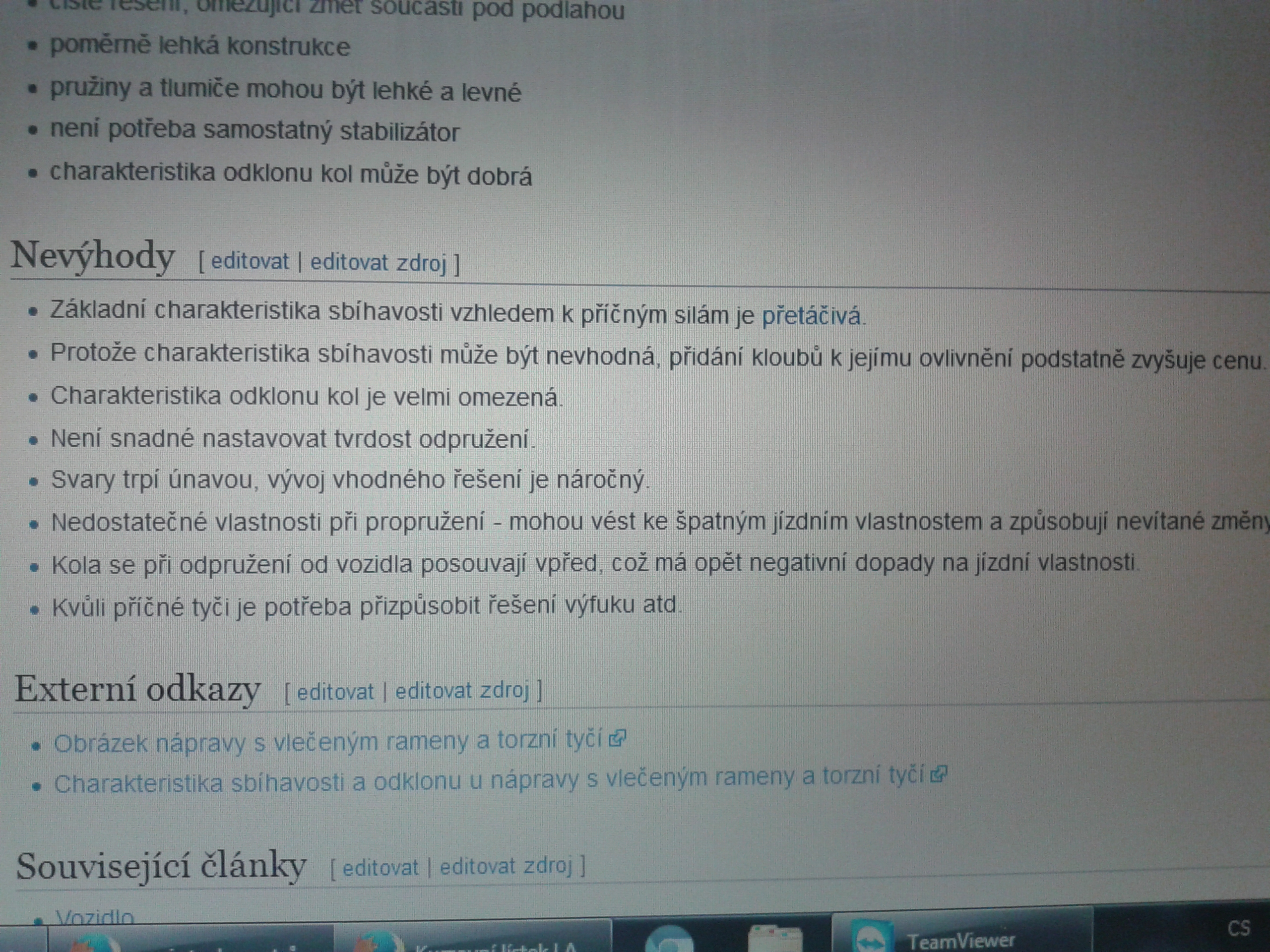

Predpoladam ze roli torzni tyce plni ta pricna tyc, potom tam ale musi byt nejake lozisko a to bude asi jedine vlevo v kole, jinde ho nikde nevidim.
A jak se pise na wiki lozisko je drahe. Ale tak asi toto musi byt v necem lepsi.

To nevím peto nehodnotím kvalitu ale tvar toho profilu.
Na fotce je nejspis naprava z Rapida, 03 ji ma spis jako traverzu.
