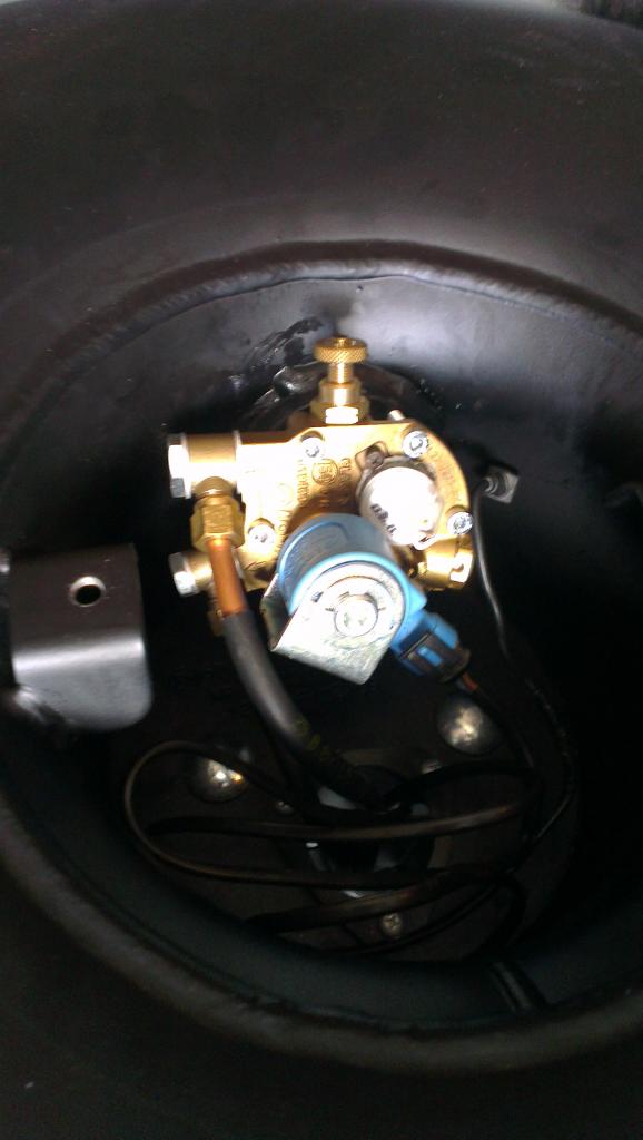

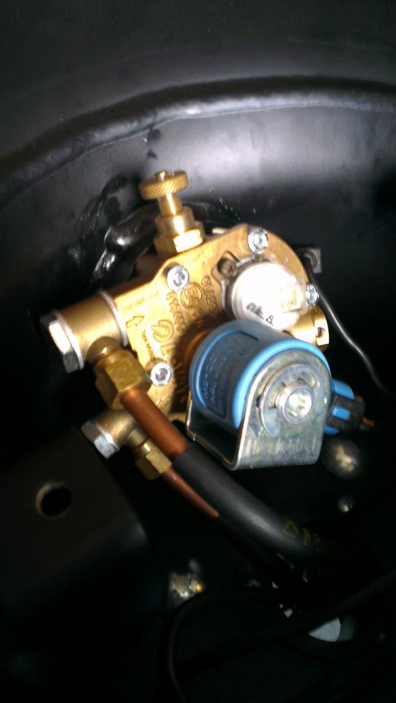

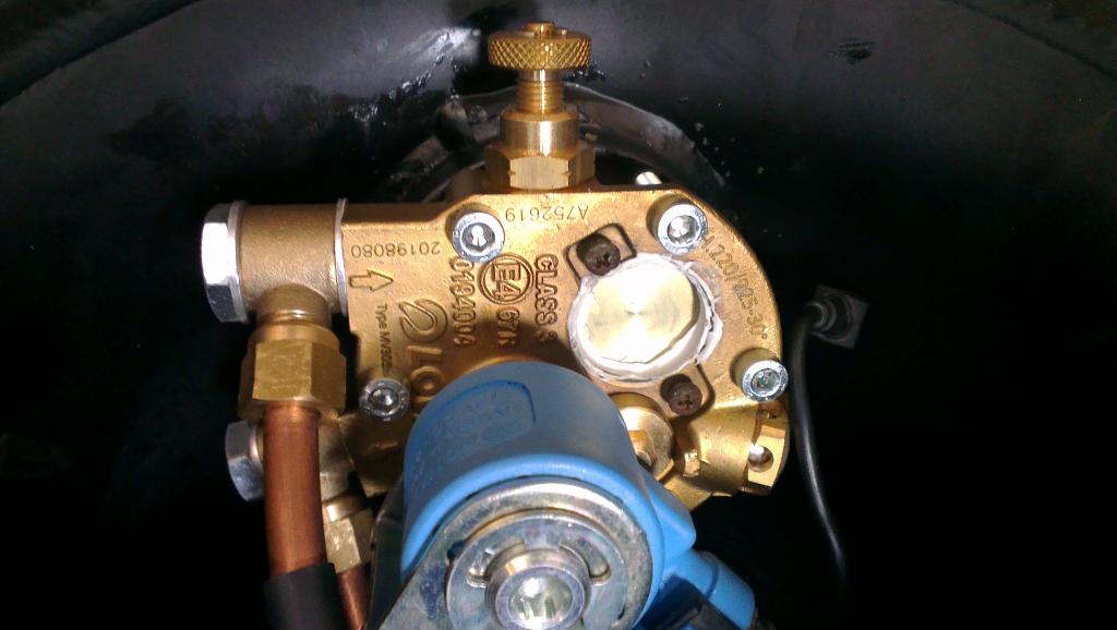

cimko můžeš udělat fotku té nádrže, když sundáš ten kryt od prostředu té plynotěsné schránky?
  • Autor
Jasné môžem, zajtrá na to pozrem. A doma mám k tomu aj papiere, takže presne budem vedet aký to je multimeter..

  • Autor
Tu to mám..

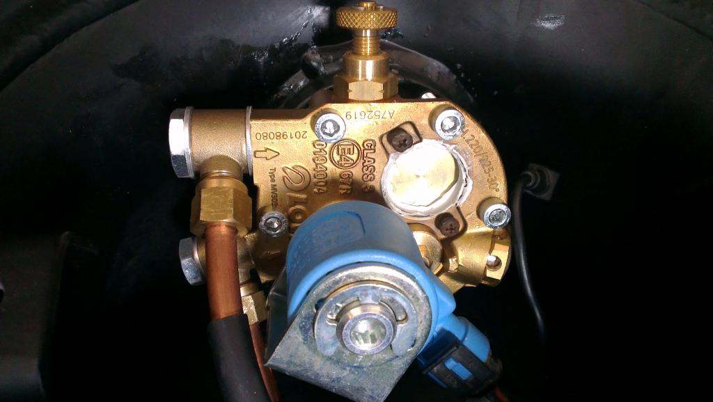

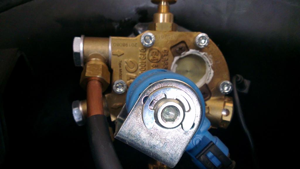

Ten MTV vypadá že je podle papírů k dobré nádrži. Akorát by mě zajímalo co tam čaruješ s tím snímačem :D

Ten snímač mi tam dávali zo starej nádrže a nečaroval som s ním ja ale oni v servise. Mám taký dojem že neni dobre nastavený v diagnostike, lebo ked ho tam dám tak ako sedia nožičky na uchytenie skrutiek tak stav nádrže nepasuje. Ked ho pootočím tak sa ručička pohibuje. Lenže počas jazdy sa stav nemení a ostáva na takej polohe ako sa nastavil. Alebo tam má byť iný typ..
to měl ten umělec co to dělal vyzkoušet než to dal do nádrže...zkusit,jak mu to ukazuje při prázdné,potom při plné, teď jsou to jen dohady o ničem, pokud mu to ukazovalo prázdná,plná tak stejně po namontování měl nastavit prázdnou přes program,po natankování zase plnou, pak by to bez problémů fungovalo...bohužel to dělal amatér...dríve se dělalo více druhů snímačů i od AEB, BRC, nedaly se zaměňovat na venkovní a vnitřní MTV,to je asi i tvůj případ.

Dneská som sa práve vrátil zo iné ho servisu a už to mám pravdepodobne všetko o.k.
Ked tam otvorili tú nádrž tak ani nič nepozerali, len sa nazreli a začali sa rehotať.. a pýtali sa že čo to za šuplikantov mi to robilo..
Problém bol v tom že mi otočili multiventil opačne o 180° takže plavák bol opačne.. a šete mi tvrdili že tam problem nemôže byť.. Odbornícii..
