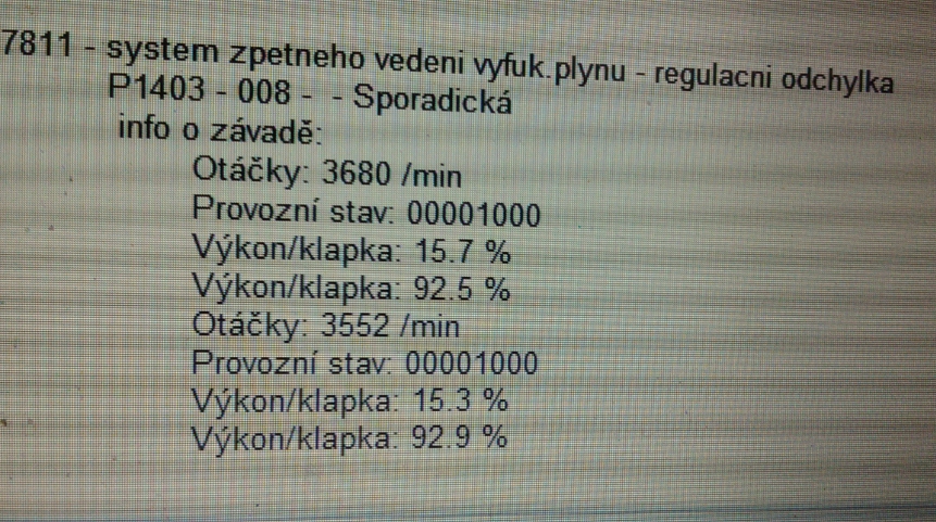

Po opětovném nahrání řídící jednotky se zbláznilo čidlo levého předního airbagu a za pár kilometrů opět vyskočila chyba motoru octavia_alarm1/octavia_alarm2, takže začalo léčení v jiném servisu.

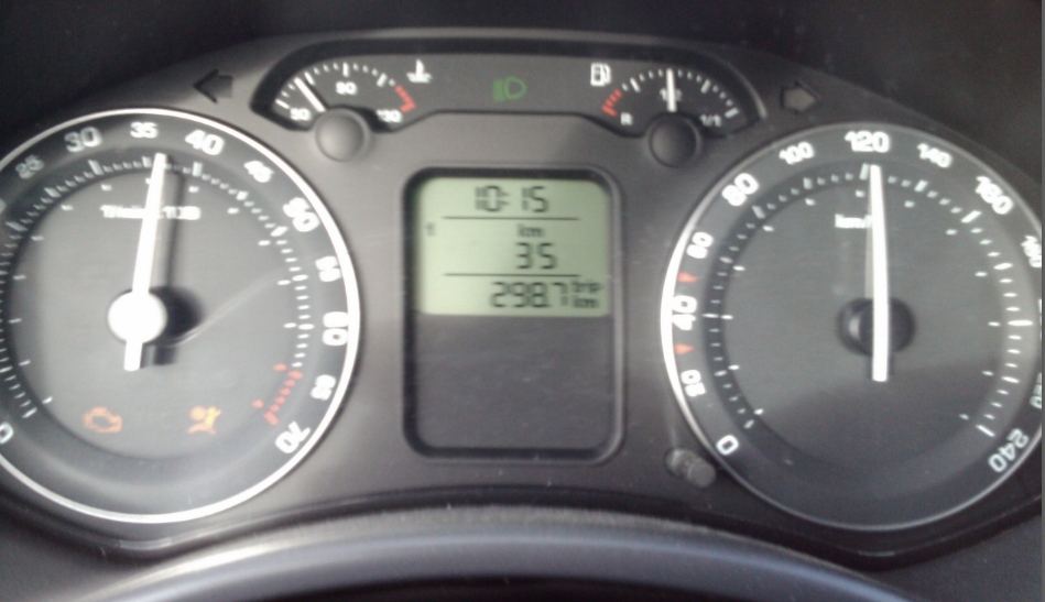

Po cca 50km opět svítí chyba motoru a teplota kapaliny v motoru je ještě nižší než dřív. Pokud auto stojí, nastartované, na místě, teplota se dostane cca dílek, dva pod 90stupňů. Při rychlejší jízdě teplota klesla až na hodnotu viz obr octavia_teplota a nehla se ani o píď na celém dálničním úseku. Špatné starty se také vrátily.

Opět se po cca 50km rozsvěcuje chyba motoru. Karton před chladičem docela funguje, ale stejně občas teplota spadne pod 75stupnu a následně se velmi pomalu vrací zpět k 90 (cca 20-30min).
Táákže co teď s tím? Lambda sonda je kapůt (která)? Vstřiky?

No teda,to je divný.když si dal termostat je pořád problém?cidlo teploty si měnil,Lambdy už si taky měnil? Píšeš ze pořád něco ale co jsi vyměnil nepíšeš. Pokud si vyměnil skoro vše co se týká cidel a senzorů, tak tipuju rj nebo kabeláž. Pokud si nic neměnil nebo netestoval tak se ti to asi úplně rozsype, moc závad najednou.
