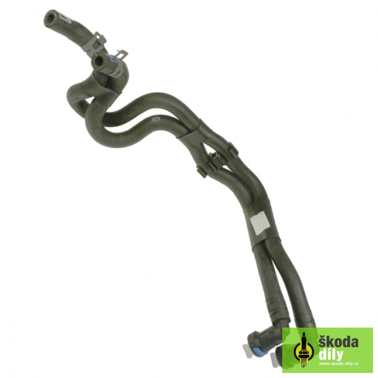

Při jízdě a zastavení celkem cejtím benzín, kontroloval sem hadice odsávání nádrže a jsou v pohodě, jen bylo přetržené těsnění hadice výstupu z uhlíkového filtru do motoru, to jsem vyměnil ale ještě nevim, jestli to bude lepší, každopádně jsem našel celkem ztrouchnivělé hadice (gumové) vedení paliva 1J0130295D/1J0130295A, máte někdo zkušenost se zakoupením "jiných" palivových hadic se stejným průměrem, jen prostě nebudou naohýbané? Napadlo mě koupit pouze tyhle a vyměnit je, je to ohromný rozdíl v ceně a dle mého názoru by to nemusel být takový problém, pokud je člověk řádně a bezpečně uchytí.
Nebo neví někdo vnější a vnitřní průměry těchto hadic, že bych to zkusil?

Vůbec bych to nezkoušel, já nedávno měnil toho pavouka odvětrání a chvíli
též přemýšlel jak to obejít a vzdal jsem to. Navíc mám u fábie zkušenost, že
po výměně zakoupené hadice - palivové, popraskaly a tak jsme vlastně měli
štěstí, že auto nezačalo hořet.
http://www.cc-autodily.cz/sada-palivovych-trubek-3_3
