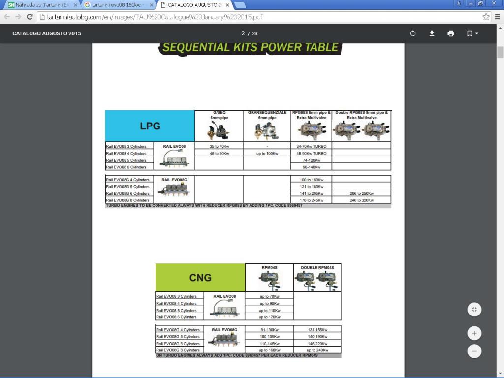

Tak podle tabulky z ofic. stránek tartarini jsou tyto vstřiky na šestiválci použitelné do 140kw. Já mám 162 a ve vysokých otáčkách, nebo prudkém přidání plynu auto pocukává. Na benzín zkontrolované a funguje bez problémů.

tabulka tartarínů

A zase jsme u toho, co to teda montovalo za debila, když si neumí spočítat kolik potřebuje a jaké vstřiky tam má dát....dnes a denně se setkáváme s takovými případy, na druhou stranu je to taky zaviněno zákazníky, kteří když jim řeknem, že to bude za tolik a tolik, tak se začnou kroutit a jedou ke konkurenci, která jim to udělá o 1000 Kč laciněji, ošidí to na reduktoru, na vstřicích a toto je pak důsledek.....tabulku nemůžu zvětšit, takže to moc dobře nevidím,osobně bych to zvedl na tlaku, ve vysokých tomu přidal benzín(pokud to tedy vůbec jde), bylo by to to nejjednodušší řešení a prakticky skoro bez investic....
