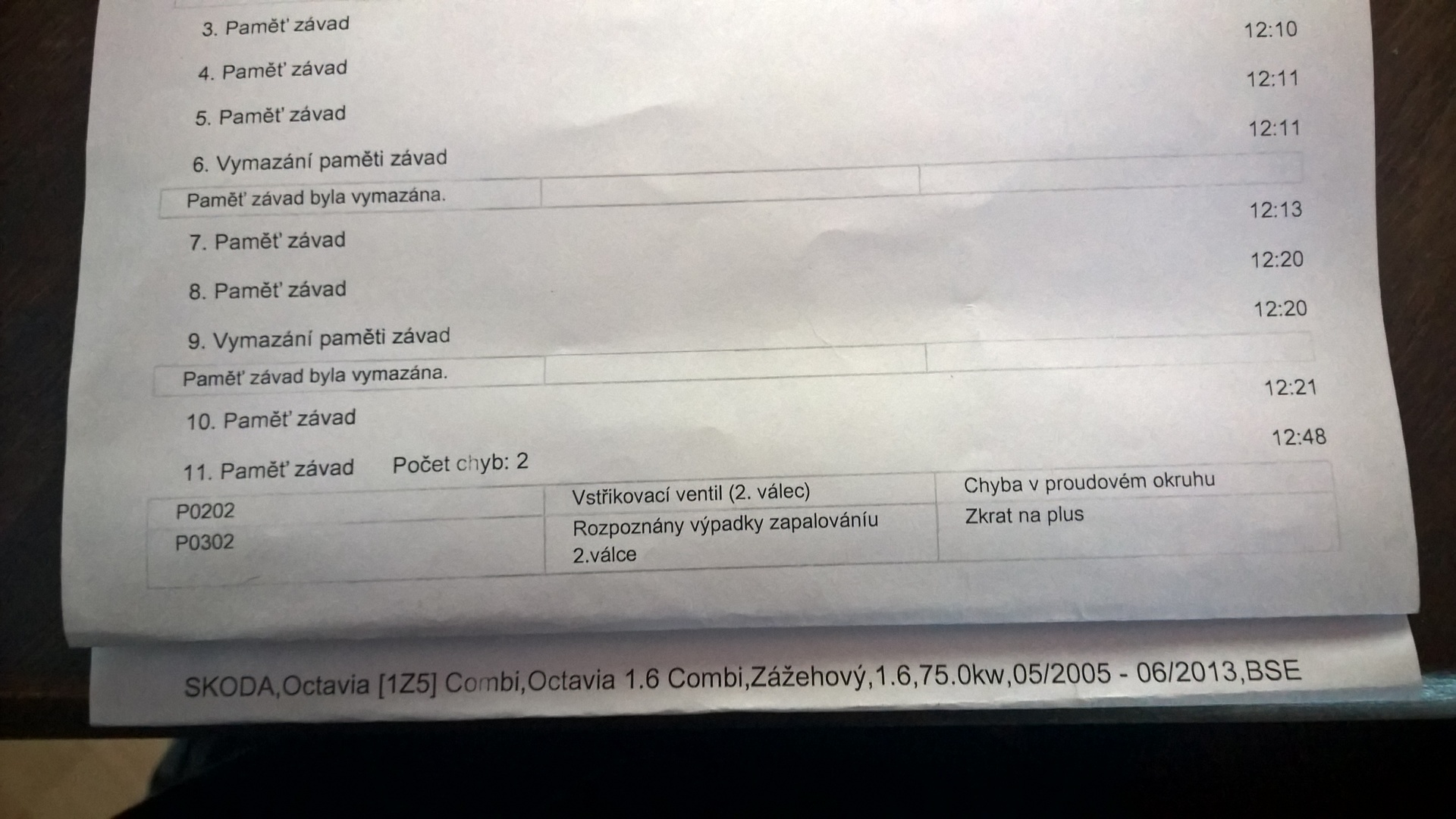

Mám dotaz, již několik měsíců řeším problém u Octavie 2  1,6mpi LPG SGI AG autogas system (1z5 motor BSE). Devětkrát s deseti startů motoru se mě stane že mě motor jede na tři válce. Diagnostika hlásí:
P0202--- Vstřikovací ventil (2.válec)---chyba v proudovém toku
p0302---Rozpoznány výpadky zapalování 2.válce (zkrat na plus)
Proběhlo prohození vstřiku mezi druhým a třetím válcem, závada stále na válci dva. V okamžiku přepnutí na LPG problém mizí. Při průběhu chyby začne blikat "vrtulník" a rozsvítí se ASR které nejde tlačítkem ovlivnit. Vůz byl ve dvou servisech kde krom prohození vstřiků mezi válci a vyloučení tím vady vstřiku nezjistili nic. Je vyměněna lambda sonda, přehraný soft na ŘJ.

Tak chci tu jen pro pripad ze by nekomu pomohlo doplnit ze problem zrejme vyresen. Slo o jakysi spatny Emulator (mala cerna krabicka se 4mi relatky) ktery ridi vstriky a odpojuje nebo co a po vymene vse v poradku. Takže s palivem ani BA mapou nic spolecneho. :) prisel na to hned pan od LPG pred provadenou diagnostikou. Alespon mam ted v aute vymenene skoro vse co by se mohlo vys*at na zaklade vsech moznych tipů a domenek v nekolika servisech :D
