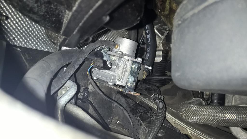

Tak chlapi,jsem na prášky.vymenili mi reduktor,poladili,a auto při přepnutí na lpg škube jak prase. Vrátil jsem se tam,a řekli mi,ze když to na benzin jede,ze mam asi špatný kabely ke svickam,ať ke vymenim a bude to ok. Taky to občas střelí do vyfuku. To jsou ale ...jsem stresne vytocenej.a jak to poladili,tak klepou vstriky,předtím to nedělalo. Nechal jsem tam 4 litry a auto uz nejezdí na lpg vůbec.poradíte někdo? Vím,ze bych jim to tam mel nechat,ale uz jim vůbec nevěřím.ach jo
a co ti tam dali vlastně za reduktor? a taky hodně záleží na tom, na kolik se nastaví tlak...zatím nevím, buď pošli fotku sem nebo mi ji pošli na firemní email, ne každý reduktor je vhodný...
Byl tam tento

Dali tam tohle,prý repas a starý si nechali,vymennym způsobem asi

Tak přemýšlím o tom klepání vstriků,je možný ze neklepou ale nekde něco jiskru,ale spis je to zvuk jako klepání,je to jen na plyn,myslel jsem i na hydrostely,po přepnutí na benzin to ale prestalo.zítra koupím ty kabely,oni si to zaslouží,zkusím ještě jinou cívku,to ale musím vzít z jiného auta,a pak jim to holt odvezu zpět,ať si poradi no.abych to upřesnil,když už jsem se trochu uklidnil,volnoběh je ok,dela to jen při akceleraci,vzpomínám si,ze když mi odešla svíčka,taky jsem musel dojet jen na volnoběh,teď stačí dat benzin a je to ok ve všech režimech,to mne máte,ale plyn je náročnější na zápal tak možná mají pravdu

Ted mi po mem reklamacnim emailu volali, krome ruznych veci a presvedcovani, mi oznamili, ze reduktor je urcite ok, ze nastavili tlak na 1.8-1.9. Neni to nejak moc? Taky ze to muzou byt vstriky, ale ze nezjisti ktery to je, jen vymenit vsechny,nejake iplus, znacka nevim uz, na tri pismena je to nebo co, ty pry na nas plyn drzi. Vubec nevim co si o tom myslet, nebo zajet jinam, abych tam nenechal dalsich 5 litru a ono to nepomuze.
Taky pan povidal, a ma asi pravdu,ze kdyz predtim to bylo ok, ze to mohlo byt tim, jak sel plyn do sani z reduktoru, tak mu plneni stacilo, ted se reduktor opravil,a proto to skube, ze by nektery vstrik nestihal asi. Taky to ma logiku. To by ale stacilo nastavit vetsi davku ne? Jak zjistit, ktery z tech vstriku muze byt spatny?
