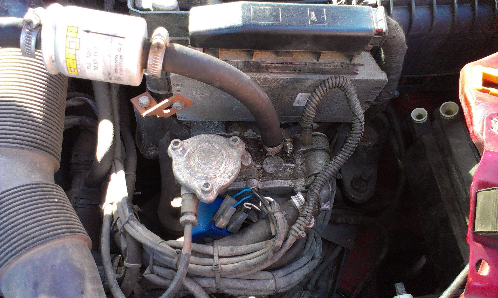

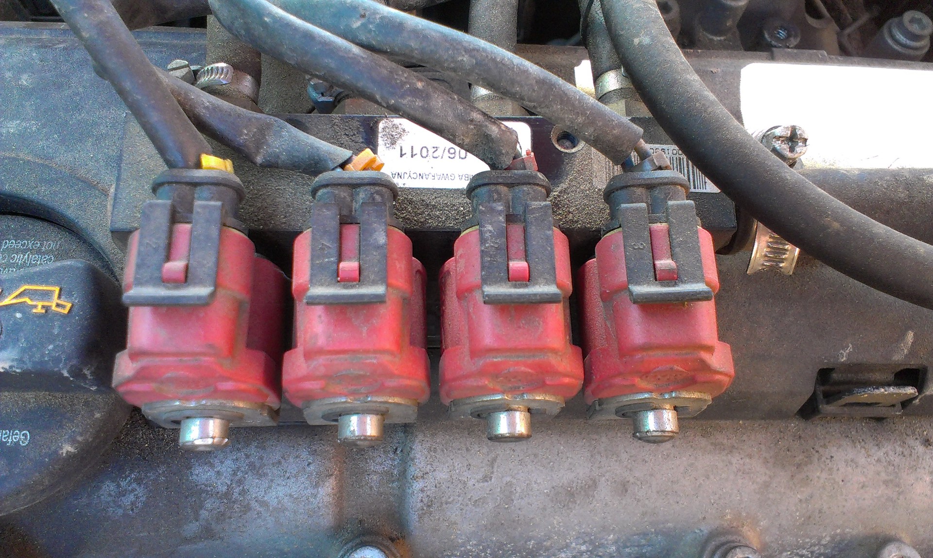

Ahoj, tak po velké dávce ujetých kilometrů na lpg (120. tis. od zástavby) se hlásí závada. Přestal mně dnes úplně svítit kontrolní panel v autě a samozřejmě auto nejede na plyn. Hledal jsem nějaké pojistky, ale nikde jsem je nenašel. Měl jsem oddělaný kryt i z řídící jednotky plynu a tam jsou nahoře jen kabely. Vyfotil jsem systém lpgIMAG0001.thumb.jpg.33b4e1999d713c6c4ba7e0fa36594a32.jpgIMAG0002.thumb.jpg.f7e33d940ae4a29a17a12f5297dded43.jpg kvůli identifikaci.
Nevíte někdo, čím by to mohlo být? Anebo rovnou do servisu?
Díky Mirek
Řekl bych, že je to STAG 300  jako mám já s reduktorem Tomaseto Alaska. Já mám pojistku přímo na přívodním kabelu od baterie v pojistkovém pouzdru. Podívej se tam. Pak bych prohlídnul kabely k tomu ovladači a když bude vše dobrý, tak hold asi do servisu.

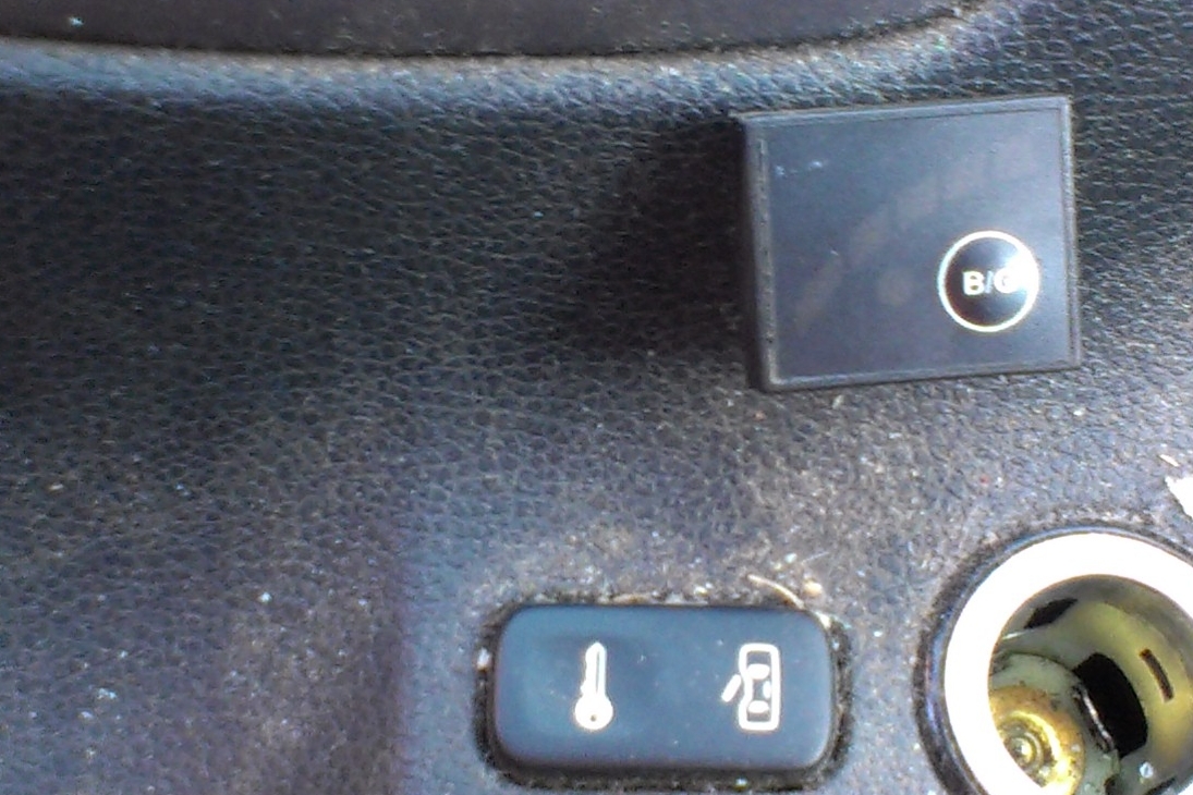

Co myslíš kontrolním panelem?

Já už mám nalítáno na plyn 170.000, zástavba v r.2006. Měnily se vstřky "Valtek", i když to ještě nebylo zapotřebí a nyní asi před měsícem  se měnilo nějaké čidlo, které snímá podtlak v sání motoru spolu s tlakem plynu. Blbnulo přepínání plyn-benzin. Jinak seřízení LPG si dělám sám a je v tom sakra rozdíl proti servisu.

Panelem myslím ten v autě, třetí foto. Nesvítí žádné diody.
Jinak je to Stag 300.4. To je vytištěný na řídící jednotce.

Tak nový poznatek.
V pátek mě lpg nejelo a v sobotu ráno vše ok. A pak ještě jeden výpadek odpoledne. V neděli a dnes zase vše funguje. Takže zatím jezdím. V servise by se na mě asi moc netvářili.
Proč by neměli tvářit....je to jednoduché....buď špatná kostra, nebo pojistka, případně špatné napětí +12 v po sepnutí klíčku. hledáš vědu tam kde není.....spíš je pak problém v tom, že se smaže mapa plynu, někdy i benzínu v jednotce plynu a motor nejde tak má....
