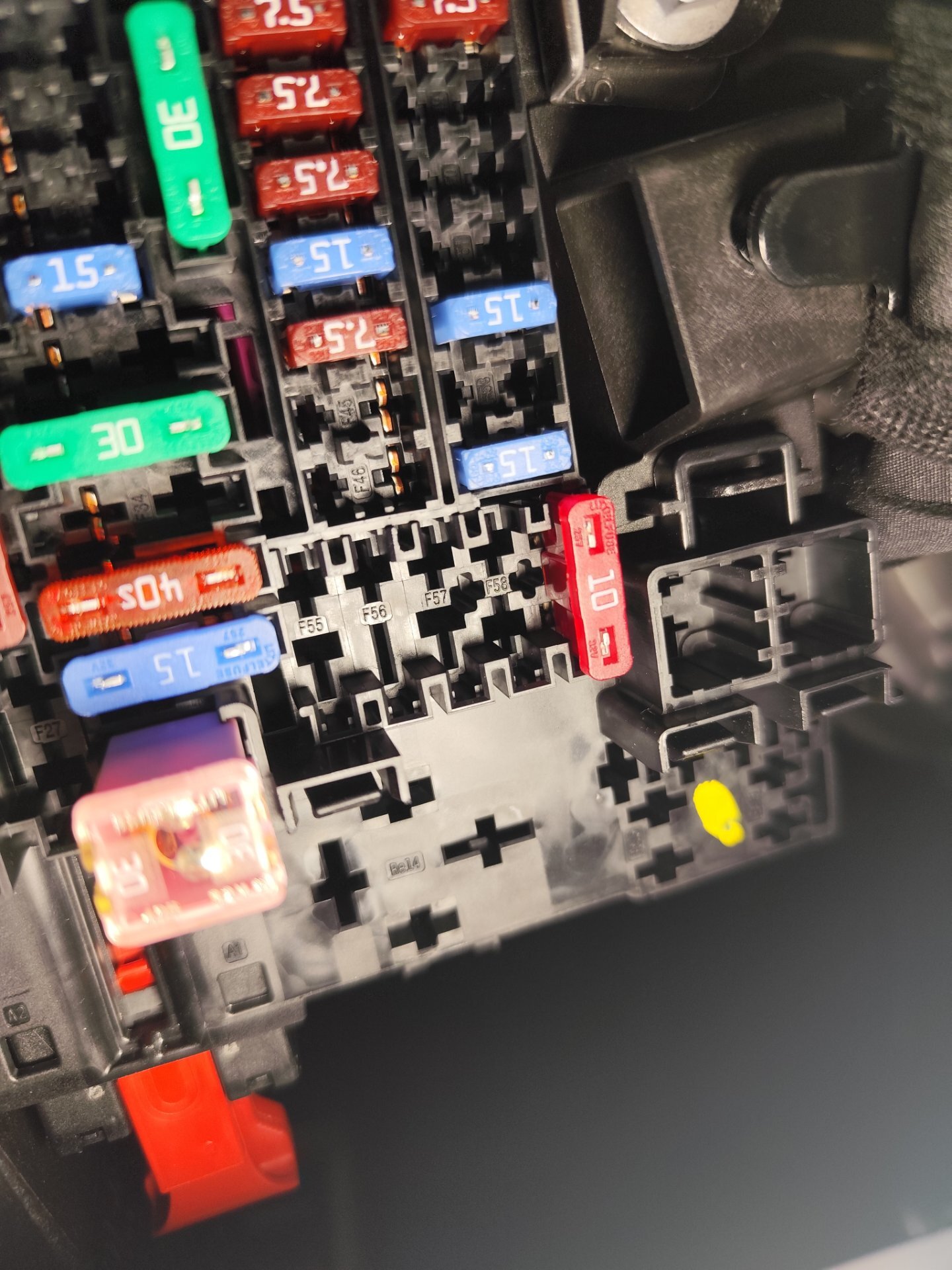

Ahojte kamaráti od SCALI... chystám sa dopojiť kameru do Kamiqu výbava selection (nemá usb v speťáku) podla návodu s prvej stránky. Prikladám aj foto poistkovej skrinky z môjho auta pozície F40 až F44 sú obsadené ale pozícia F45 je voľná a funguje tiež na zapnutie spínacej skrinky je možné to poslať cez F45? že áno.
Čo sa týka istenia nebude stačiť 7,5A poistka?
