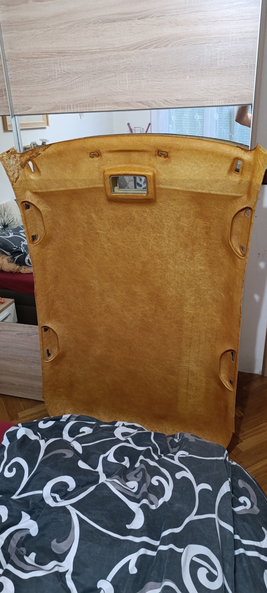

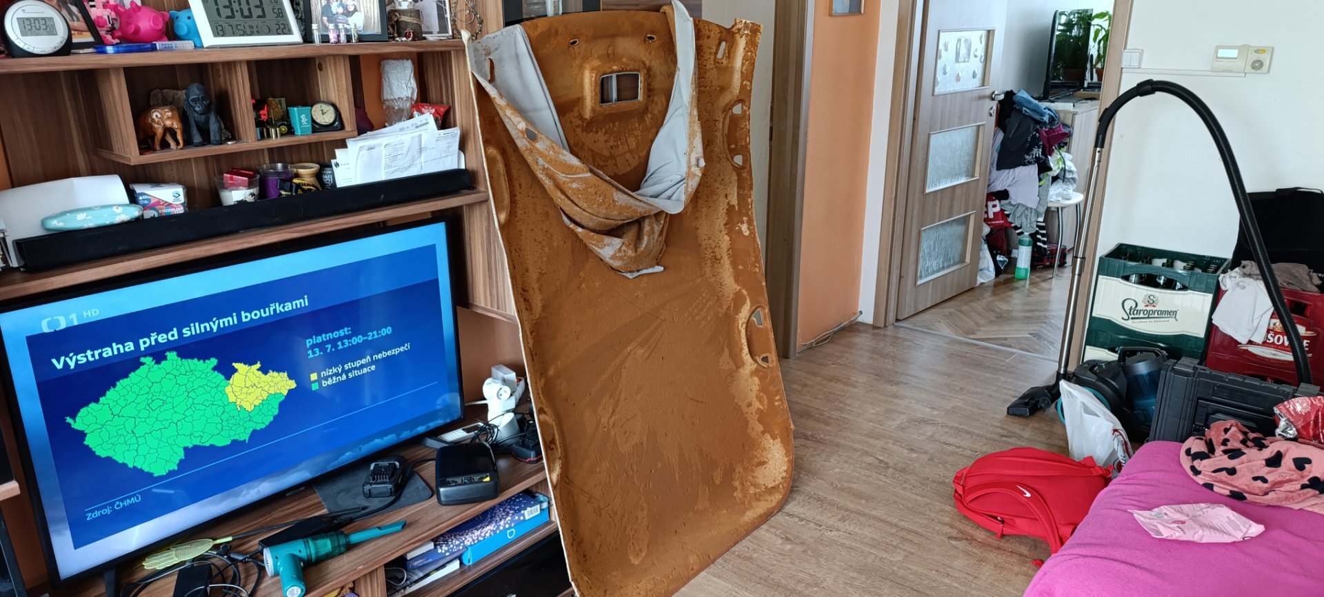

Tak jsem to taky vykuchal.... už mi to čechralo hlavu.  Teď se nabízí otázka , jestli to tam vůbec vracet... nebo to něčím potáhnout. Mám jeden poznatek.. z korpusu jsem celkem snadno odstranil zbytky lepidla a molitanu vodou a kartáčem. Jde to dobře.IMG_20250713_1303591.thumb.jpg.8aa5a9b8dccca19db529177ea930fd9f.jpgIMG_20250713_2111131.thumb.jpg.aa652bcbfd3c40e7c52ff8d40d2f177b.jpg
