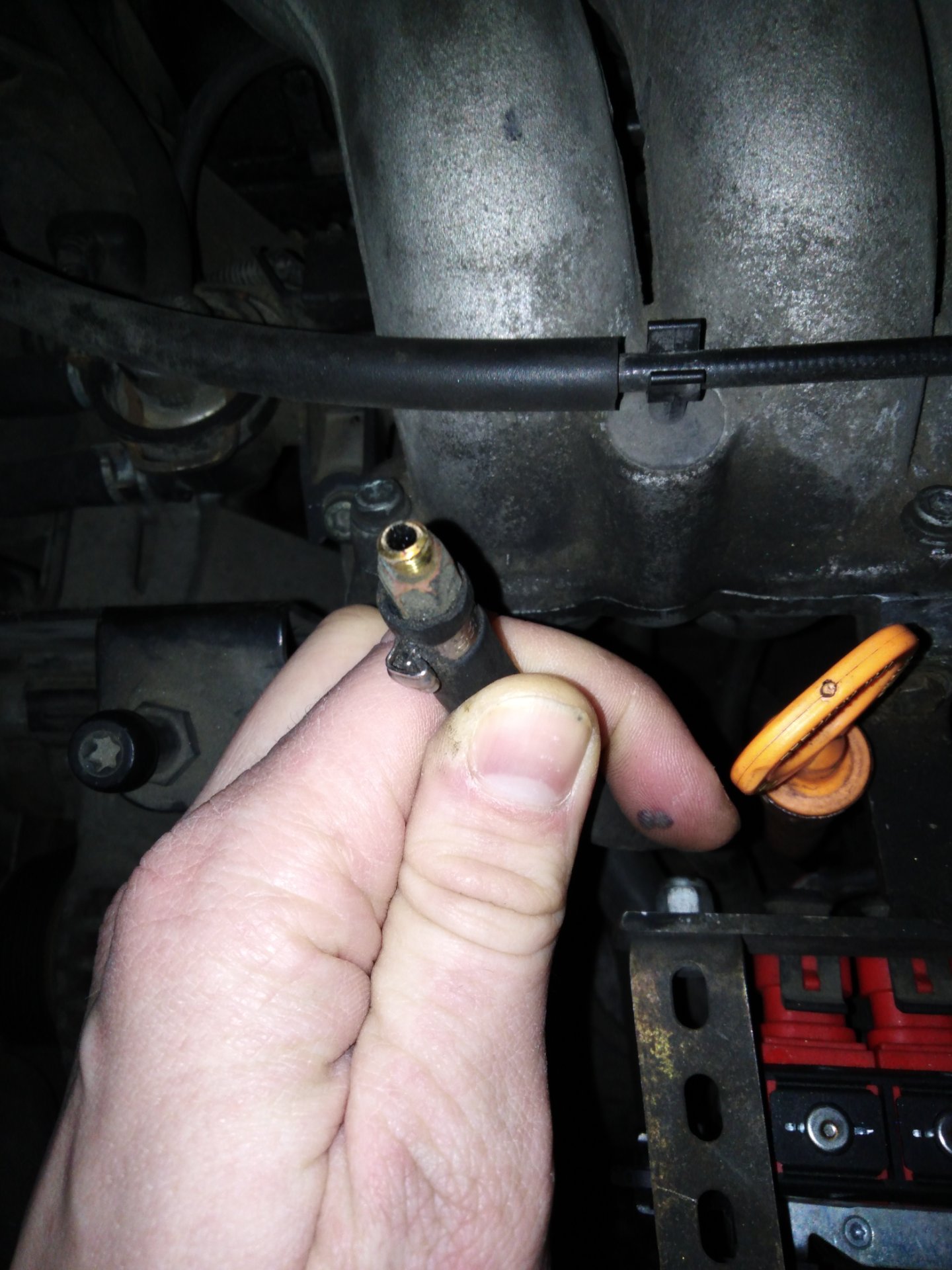

Zdravím,

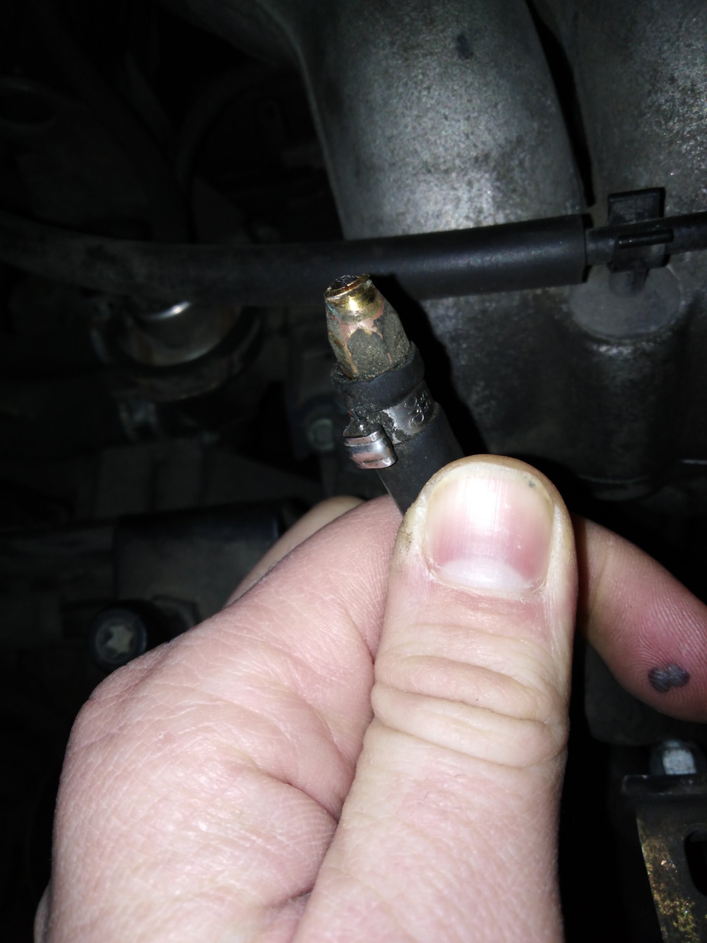

měl bych jeden dotaz k odborníkům na LPG. Stala se mi nemilá věc, kdy došlo k ulomení trysky na lpg ve spodním sání (viz příloha).  Novou trysku mám koupenou, jen mě zajímá zda-li stačí trysku "jen" utáhnout do sání nebo se má i něčím přilepit?
Myslel jsem, že stačí jen zašroubovat, ae když se podívám na ostatní trysky, tak u těch je vidět malá vrstva nějaké červené pasty, pěny či lepidla.
Mám použit taky něco takového a případně jaké?
Díky za případnou odpověď
  • 5 měsíců později...
Ahoj, nejsem sice odborník, ale nějaké zkušenosti s opravou svého systému LPG už mám. Dle doporučení výrobce je nutné zajistit závity trysek proti povolení. Doporučeno je použít Loctite 243.
