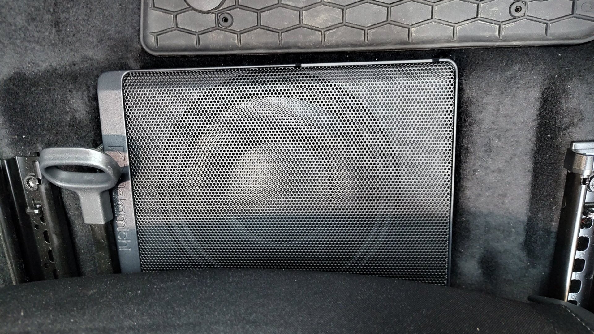

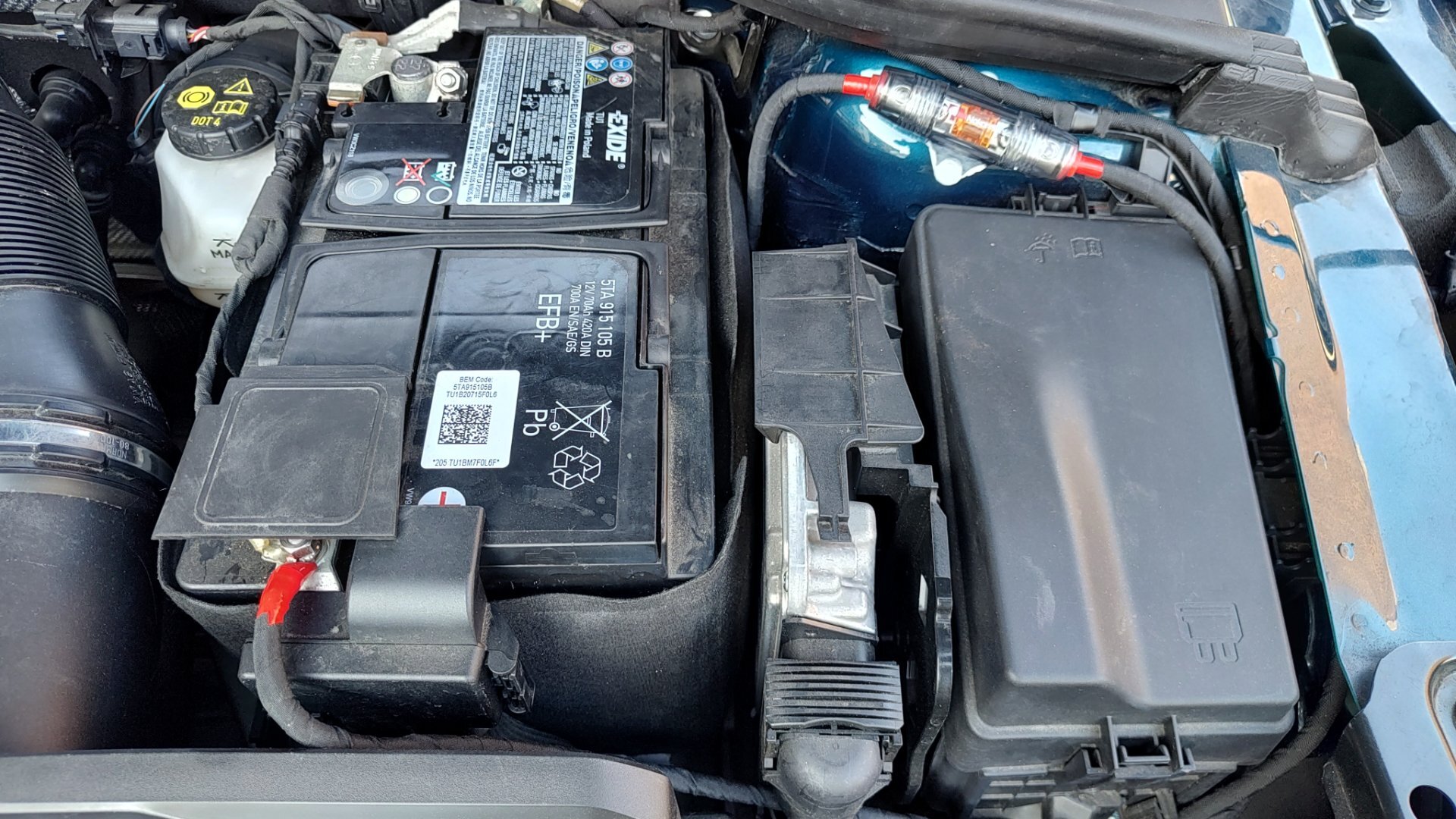

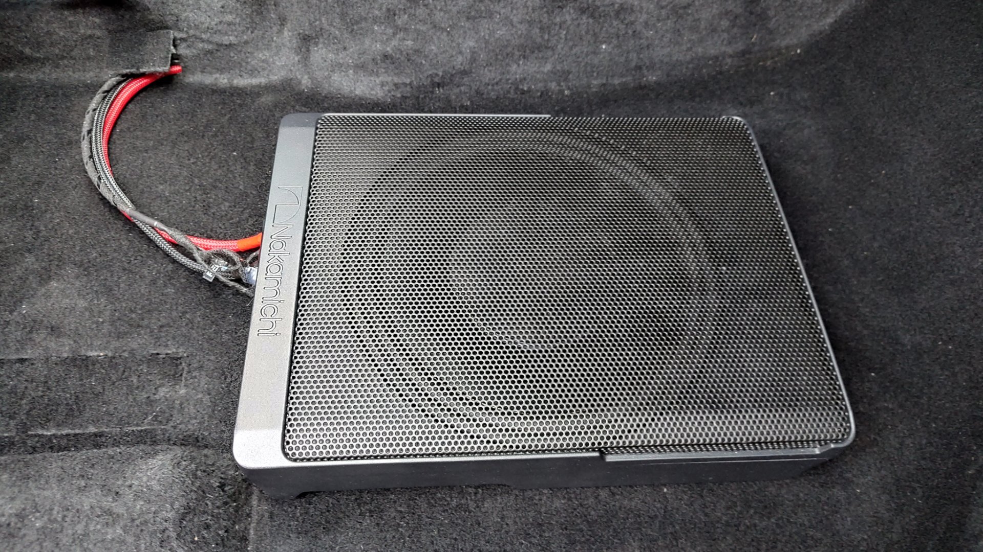

MartinM_2013 Vloženo 11. Června Vloženo 11. Června Jako inspiraci pro ostatni muzu ukazat vlastni instalaci. Jelikoz mam zakladni audio sestavu a chtel jsem jen lehce pozvednout nizsi pasmo, tak jsem se rozhodl dodelat sub pod sedacku spolujezdce. Protoze jsem nechtel nijak porusit originalni instalaci, tak napojeni na radio je pomoci redukce mezikusu. 1 1 Citovat
dettektorr Vloženo 13. Června Vloženo 13. Června Ahoj. Tohle bych nejspíš taky rad. Prozradis nám o jaký jde subik a kde jsi vše nakoupil? Moc děkuji. Citovat
Ort Vloženo 13. Června Vloženo 13. Června Vypadá jako Nakamichi NBF25.0A. Mě by spíš zajímala ta redukce, to je co zač? 1 Citovat
MartinM_2013 Vloženo 16. Června Vloženo 16. Června (editace) Sub jste trefili presne. Pri tazeni napajeciho kabelu je treba dat pozor na radiator a trubky ve stredovem tunelu a drzet se od nich dal. Cose tyce redukce, tak je to tato 1:1... https://www.neon-el.cz/80315.52 Jen je potreba si udelat na redukci odbocku z vodicu vedoucich do zadnich repro. Editováno: 16. Června, autor: MartinM_2013 Citovat
