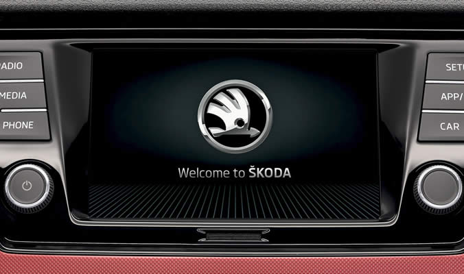

Dobrý deň,
Je možné nejako fiknúť problém, kedy po pripojení iPhonu s Carplay nefunguje mikrofón na tel. hovory?  Podla všetkého ide o rádio Swing+.  Nižšie prikladám presnú fotku.
Sediaceho v aute nie je počuť, akoby bol mikrofón v aute nefunkčný.
Pri pripojení mobilu a rádia cez BT všetko funguje ako má.
Na internete som tento problém našiel ale vždy chýbalo riešenie.
Kábel / iPhone je v poriadku, na iných 2 autách (Ford/Mazda)  funguje bez problémov úplne v rovnakej zostave FW Mobilu aj kábla.
Som z toho vážne zúfalý.
Ďakujem

Dobrý deň prajem, myslím, že mám úplne rovnaký problém. Ja v aute počujem, ale mňa počuť iba veľmi slabo. Rádio mám ako na foto. Media cez mobil idú úplne v poriadku. Blbne len handsfree. Prišli ste na to, čo s tým? Budem vďačná za radu.

Dobrý den. Přišel někdo na to kde je problém? Dělá mi to to samé. Ještě jsem zjistil že když volám na Vodafone tak to funguje dobře. Sám mám T-Mobile. Pokud zavolám nebo mě zavolá někdo z T-Mobilu zvuk slyší hrozně slabě.
