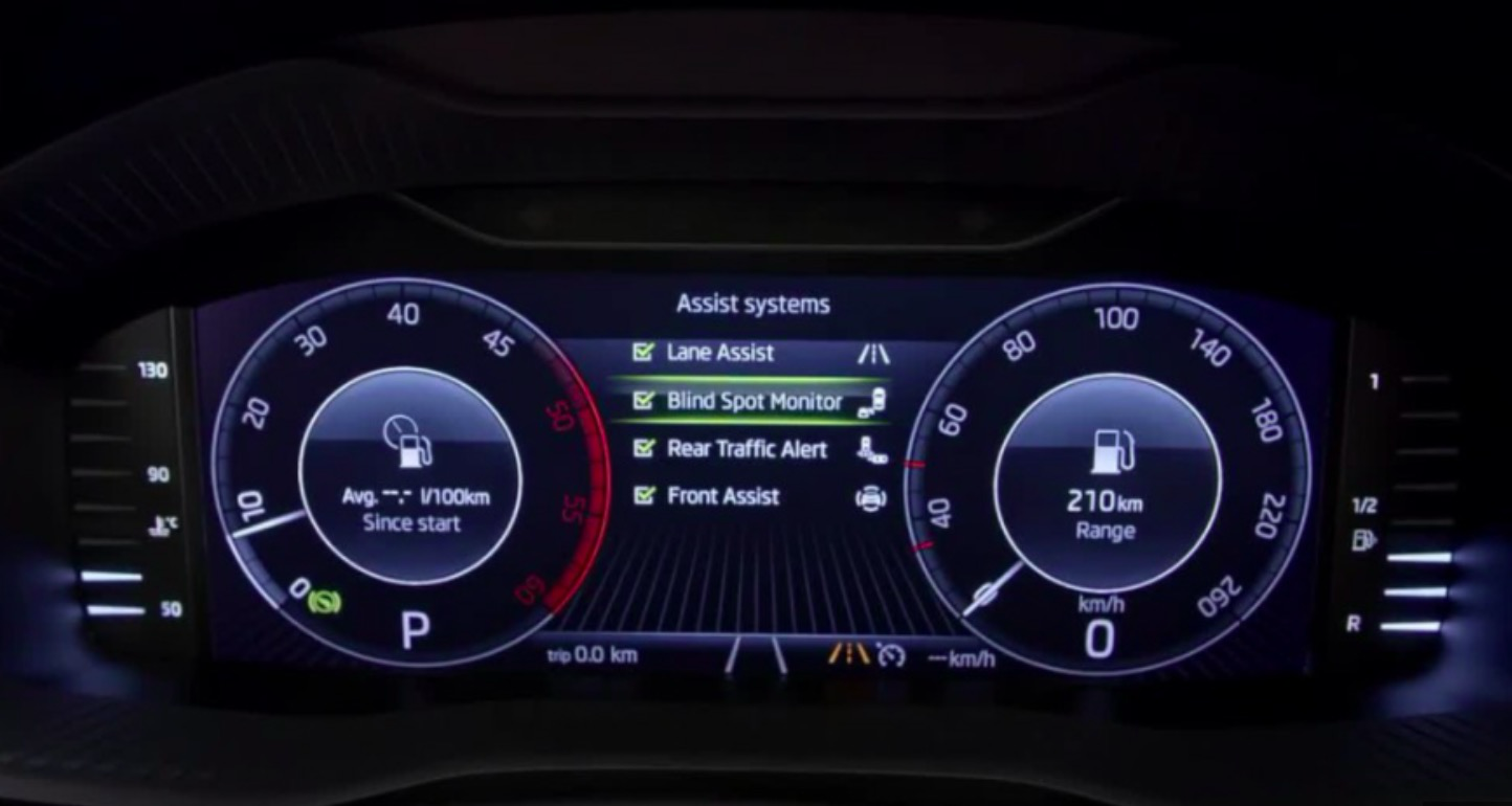

ahoj, mam po X letech opet Skodovku, konkretne Superb III a ani za boha nemuzu prijit na to, jak na budikach virtualniho kokpitu nastavit, aby se zobrazovala spotreba prumerna od startu. Zobrazuje mi to jen prumernou dlouhodobou spotrebu. V manualu jsem nic nenasel a pritom v manualu maji fotky virtualu, kde maji prave spotrebu od startu. Da se to nekde zmenit prosim?
a jeste screen pro ilustraci: chtel bych tam mit v leve casti zobrazeno toto (ale misto od startu tam mam dlouhodobou):
sipkama na prave strane volantu si prejedes do menicka jizdni info (nebo tak nejak), najdes spotrebu a pak mackani scrollovaciho tlacitka si prepinas mezi dlouhodobou, od startu a od natankovani
  • Autor
to je ono, funguje to. Dekuju za radu!
