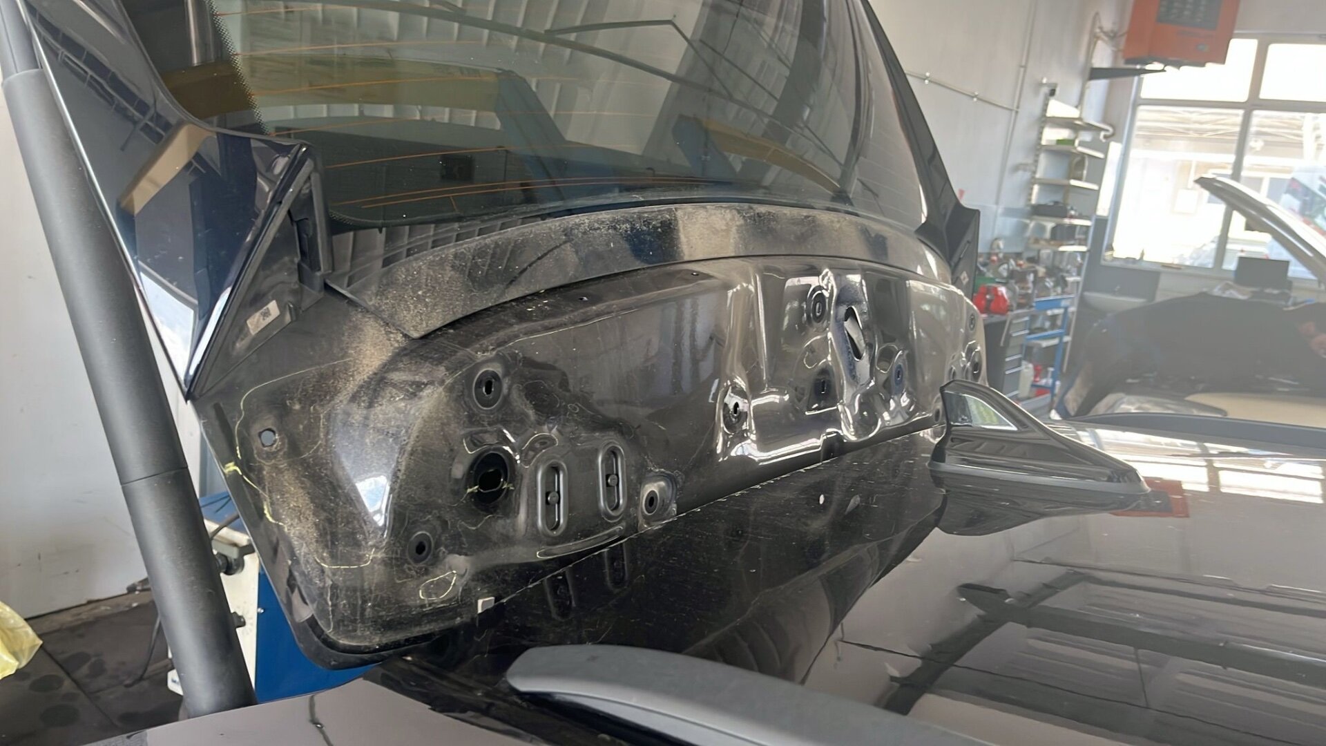

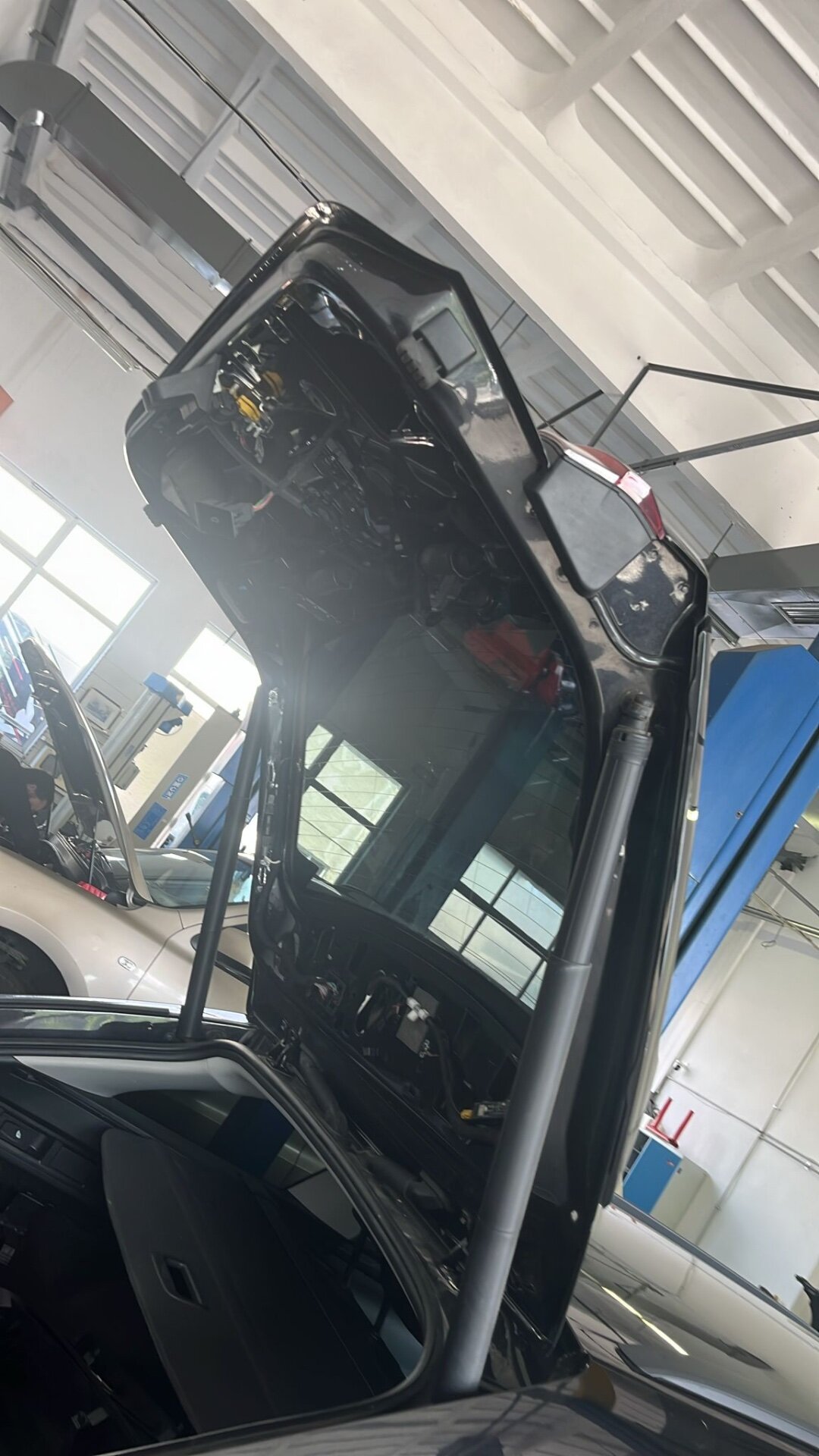

A takhle to vypadá když to musíš celé sundat.Ty 4 šrouby byli prorezavělé.Neuvěřitelné🙄
