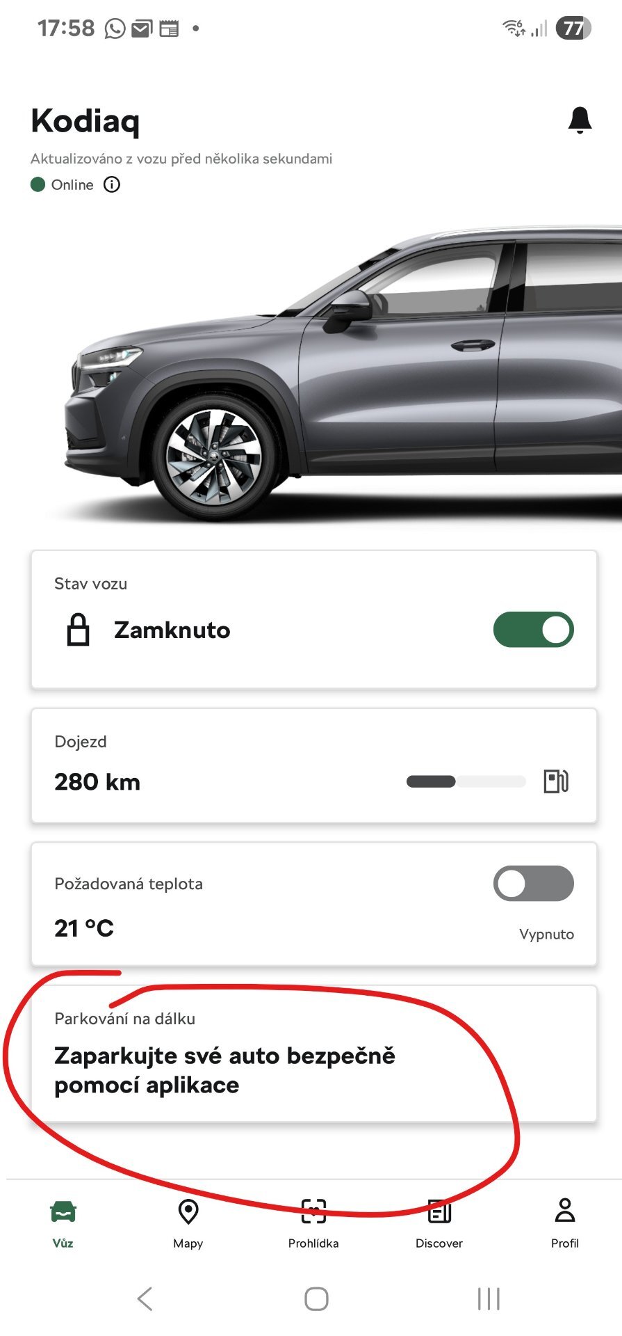

Červen 10Čer 10 V aplikaci MySkoda na hlavní stránce je položka parkování na dálku. Před prvním použitím je potřeba spárovat auto s telefonem (pokud není aplikace spárována, tak po kliknutí by se měl půstit průvodce, který tě provede procesem párování). Poté to probíhá tak, že jedeš v autě a necháš jej vyhledávat parkovací místa. Když jej najde, tak můžeš zvolit, jestli zaparkuje auto automaticky (sedíš v něm), anebo chceš parkovat pomocí mobilu (stojíš vedle auta).

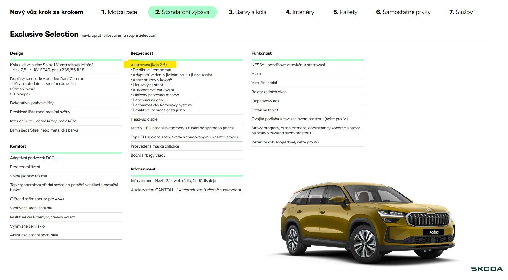

Červenec 12Čvc 12 Starší Kodiaqy druhé generace uměly jen uložený parkovací manévr a neumožňovaly parkování na dálku mobilem - viz ceníky. Pokud auto má Asistovanou jízdu 2.0+, tak umí jen parkovací manévr Pokud auto má Asistovanou jízdu 2.5+, tak umí i parkování mobilem
Červenec 15Čvc 15 Autor Zřejmě to bude jen otázka SW, takže teoreticky by mohli dát jako příplatek k dokoupení, ale této drobné změny ve výbavě jsem si také nevšiml. Je to tedy jediný rozdíl mezi 2.0+ a 2.5+. Ta proaktivní ochrana cestujících je v obou výbavách, jen ji z nějakého důvodu přehodili o pár řádků výš.
