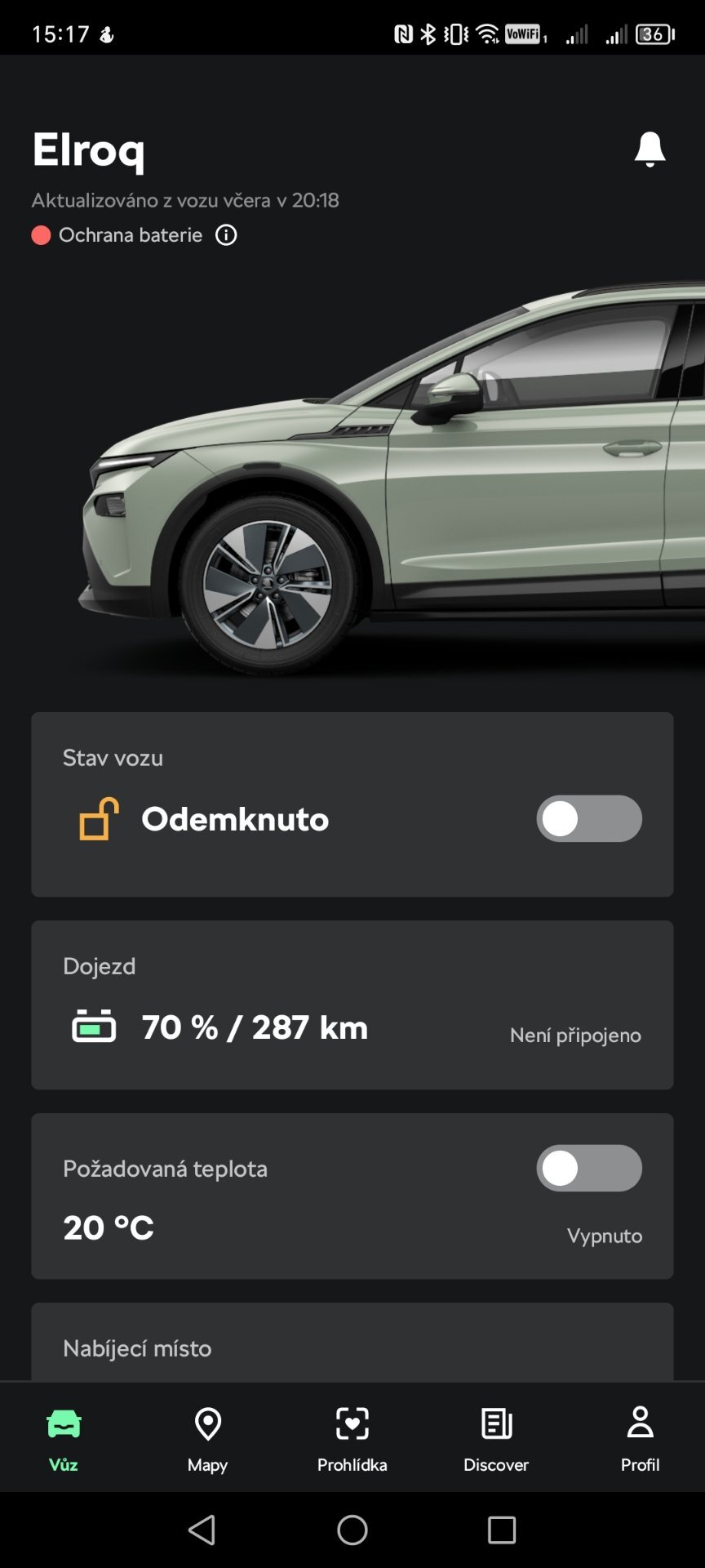

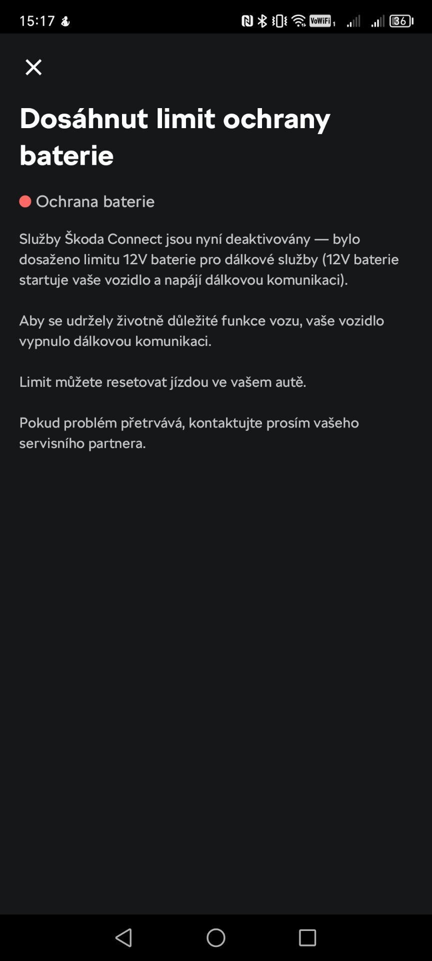

Tak mi opět po týdnu aplikace hlásí "Ochrana baterie (12V)". Jdu tedy k autu, promeřím a ukazuje to jen 12,60V. Naposledy mi to udělalo asi 2 hodiny po 3hodinové jízdě, tedy krátce poté co měla být baterka v pohodě dobitá (!)
Tak se asi objednám do servisu. To mi nepřijde normální po 4 měsících provozu (ještě v létě).

Mě to dělalo hned po koupi. Servis konstatoval nedokonalou aplikaci. Pomohlo dát baterii na nabíječku a po dosažení napětí přes 17 V ji odpojit. Zatím je klid. Podle mě výrobce dodává nenabitou baterii.
Jindra
  • Autor
Já baterku v mezičase taky nabil doplna ale pak mi to udělalo znova po tejdnu od nabití. Pak jsem v aplikaci vypnul možnost "Automatická aktivace vozidla (po otevření aplikace)" a od té doby je zatím něco málo přes 2 týdny klid..
Byla v mezičase i nějaká aktualizace infotainmentu, ale ta na to asi vliv neměla (nejspíš se jen aktualizoval návod)
