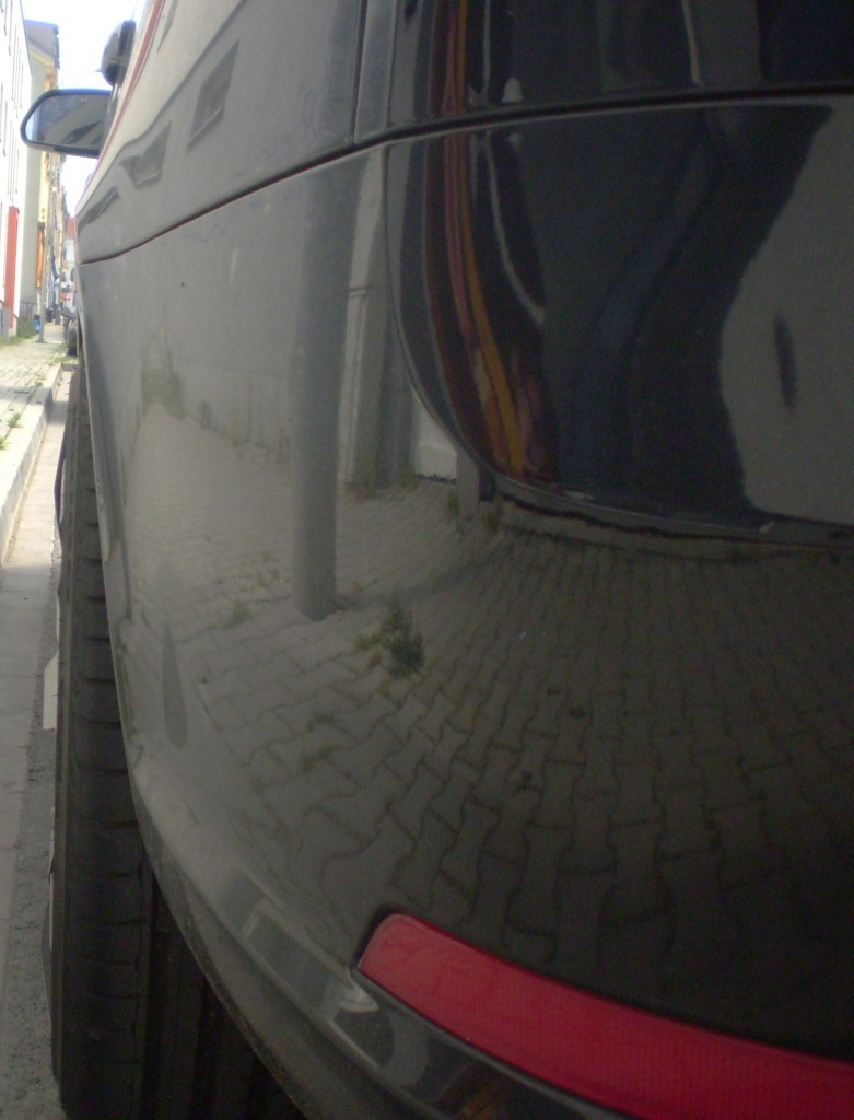

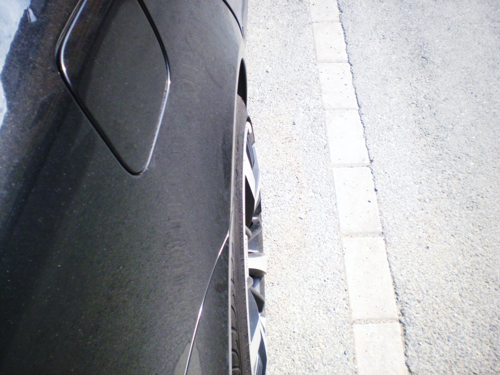

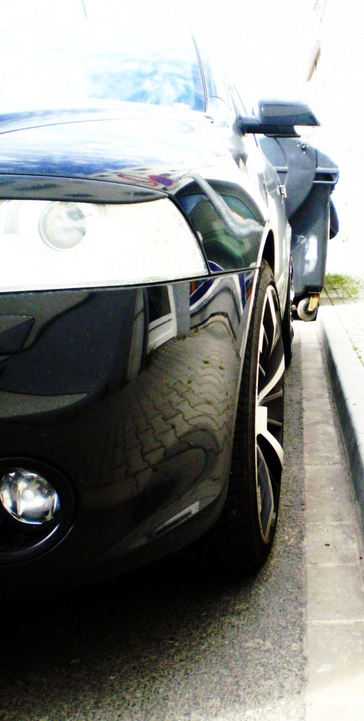

Tak jak jsem asi před měsícem slíbil vyfotit ty kolegovy 19". Snížení podvozku o - 3cm (jen výměnou pružin)
Jen se omlouvám, ale lépe to vyfotit nešlo jelikož můj mobil je prehistorický a auto stálo blbě na parkovišti.
post-53999-0-37432400-1304356994_thumb.j
post-53999-0-64000900-1304357005_thumb.j
post-53999-0-55079900-1304357016_thumb.j

Akorát jsou nejhezčí na černé KOKTě. :prc:
té černé oktě ty kolesa seknou :prc:
chcelo by to este viac foto, teda nieco z profilu :)
Pokusím se, ale u nás teď padá sníh. :smich: Pokud udělám lepší foto tak to sem nalepím. Problém je, že parkujeme na parkovišti mezi mnoha auty a pak se to špatně fotí. ;)
