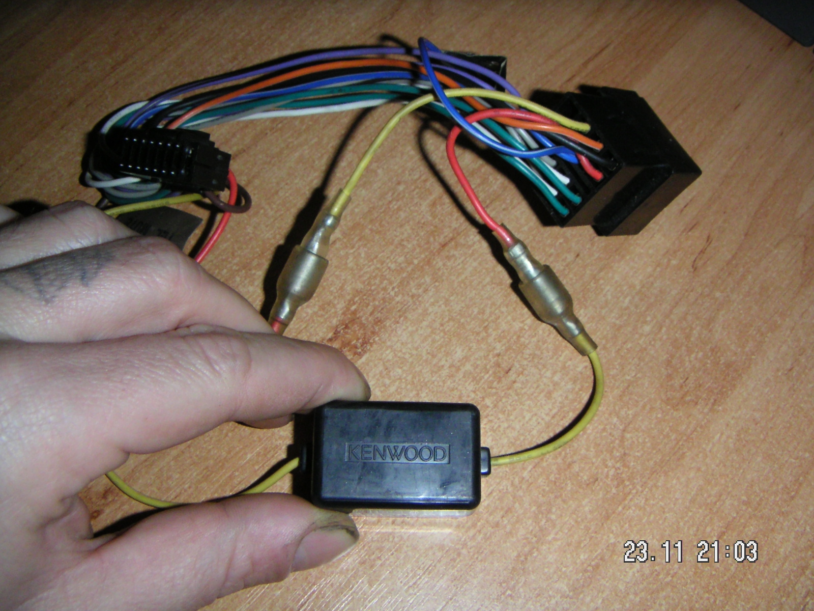

Cawte , viete mi povedat čo znamena tato krabicka?
to otevri;) je tam pojistka nejspise a tlumivka proti spickam v napeti v aute, aspon si to myslim celou dobu lol
