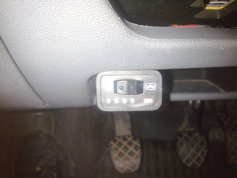

jak vypadá přepínač a co tam máš za elektriku, pravděpodobně jsi přitom vrtání snížil hodnotu přepínání, oranžová signalizuje souběh paliv....
moc nerozumiem co chces vedet, nevrtal som nic a prepinac je trojpolohovy, ukazuje kolko LPG je v nadrzi a na akom rezime mam prepnute ci na benzin alebo plyn, lepsie ho popisat neviem :feve:

Noooo, to jsem chtěl vědět.... Takže máš v autě řídící jednotku Just, takže..... pokud ti po nastartování bliká přepínač řerveno-žluto-zeleně je v ŘJ trvale uložena nějaká závada, ta se dá vymazat pouze přes PC, pokud ti svítí přepínač žlutě a něco ti tam cvaká, tak jsi zřejmě po zapnutí klíčku a po nějaké době přepínal přepínač a mezitím se ŘJ dostala do funkce samoseřizovaní a mohl jsi tím přenastavit přepínací práh na plyn/ starší ŘJ to uměly, nové ne/, a pak se ti to snaží přepnout hned při volnoběhu, ale nepustí to sonda jelikož je studená. Na ty dvě varianty bych to tipoval....
tak som odfotil ten vypinac co mam pod volantom, karle aku elektriku si myslel a ake vrtanie?
prepina mi to na plyn pri 2000ot
