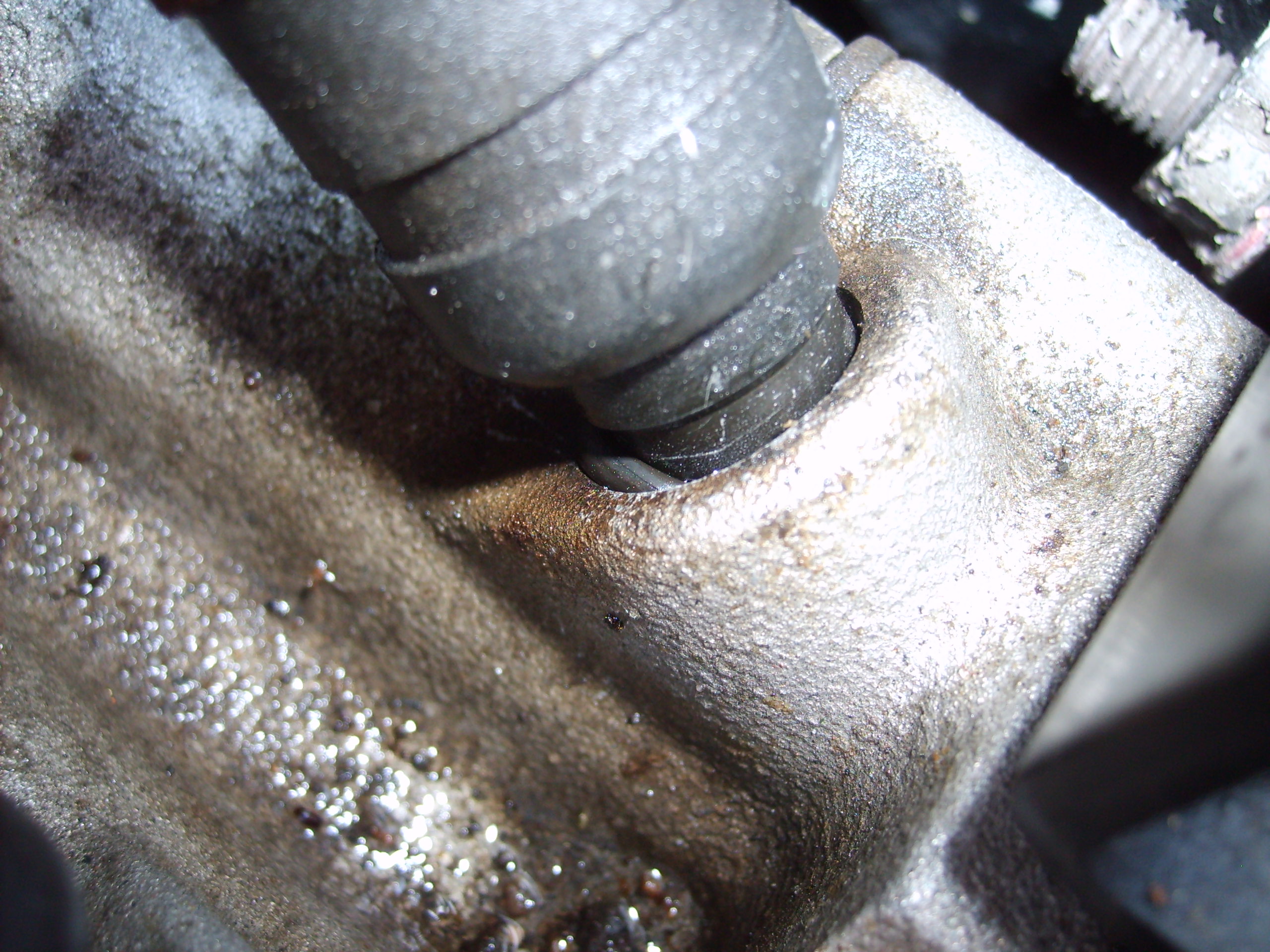

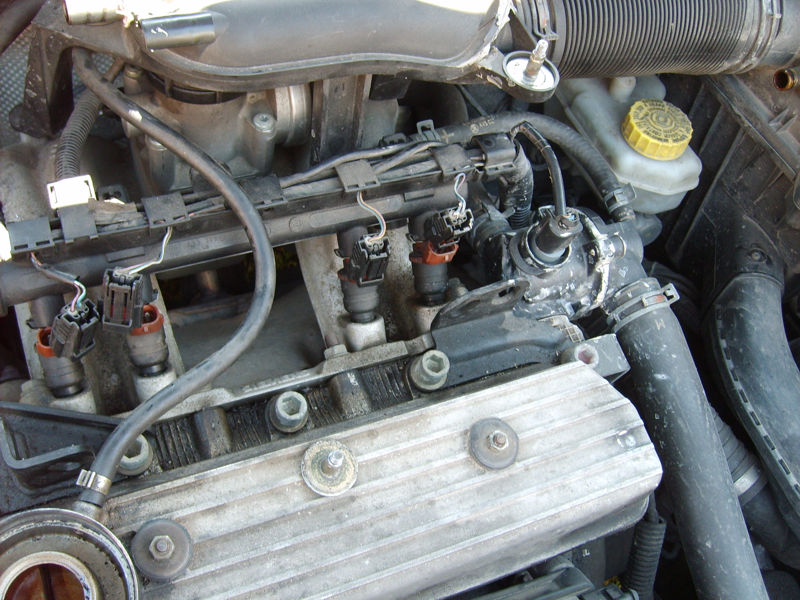

Pozrite aká sranda na vstrekovači... ;):feve:
Zvačšené....
No...ale neviem ako :feve: zrazu k tomu došlo....
To vypadá,že by ta oranžová potvora už nemusela svítit :palec2:
Tak tohle jsem měnil na koktě v lednu, dva zničehonic foukali, ale jak jsem vytáhl lištu
vyměnil jsem raději všechny, no nekupto, O kroužek 90 Kč kus :palec2:
A ako si vedel že prefukuju? Dáko si ich meral...Možno by som ich mal tiež pre istotu vymenit vsetky... ;):feve:
U mě to bylo relativně jasný, jakmile jsem jel byl zvuk motoru pod plynem maličko jiný
než obvykle, ale po vypnutí motoru se ozýval syčivý dozvuk (nešlo to přeslechnout), jak
jsem shodil lištu a pak vstřiky (pěkná drbačka sundat konektory LPG, nemají aretaci jako
origo) byl jeden O kroužek KO a druhý natržený, pro jistotu jsem vyměnil všechny.
